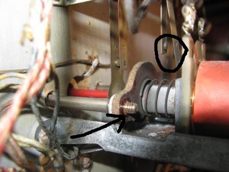

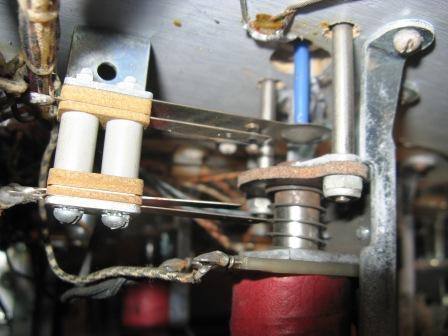

Je fini la restauration de mon Spirit of 76. En remontant les bumper, je m'apperçois que les contacts sous les bumper sont différents ?
Sous les bumpers "bleus", le premier contact (en bas sur la photo) n'a pas de paillette ? Est ce normal, ou l'ai je perdu ?
Sous le bumper "rouge", il y a bien une pailette (à droite sur la photo), mais dans la configuration actuelle, elle n'est jamais en contact, que la butée du bumper soit activée au pas ..???
Bref, j'ai besoin de votre analyse ...
Bonsoir..Tes 2paillettes entourées doivent être en contact fermé et ne s'ouvrir que lorsque le bumper est appelé..
IL te manque un écrou de serrage la ou il y a une flèche..
Bonjour
Il faut toujours des paillettes des deux côtés d'un contact, si la lamelle longue est molle, sans retour, elle est certainement fendue, au raz des isolants.

Merci pour vos réponses.
Il me manque donc une paillette d'un côté pour le bumper rouge, et les paillettes des deux côtés sur les deux bumper bleus. Je vais essayer de trouver çà sur RP demain ...
Pour l'écrou, je l'ai. C'est en remontant mes bumpers que je me suis aperçu de mon problème de paillettes. Pourtant, à l'origine, les bumpers semblaient fonctionner ... J'aurais perdu ces paillettes pendant mon chantier de restauration ?
Tu ne t'es sans doute pas rendu compte qu'elles étaient manquantes ou cassées ..L'appareil peut très bien fonctionner sans mais les bumpers seront un petit peu moins nerveux..
Bon, quel type de paillettes je dois acheter (sur RP) ? Celles ci sont elles faciles à "sertir" ? Comment fait on ?
