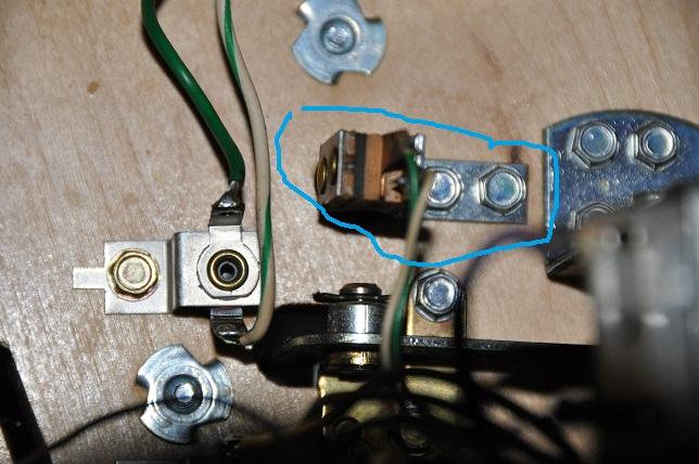

Le contact des slings de mon dc Who sont HS. Je voulais les remplacer mais j'ai la surprise de voir que ce ne sont pas des vis écrous, j'ai l'impression qu'ils sont rivetés sur leur support. Je commanderais volontiers les contact mais je ne sais comment récupérer les supports.
Puis-je récupérer les anciens support, sinon ou puis-je trouver la référence, la doc n'est pas explicite.

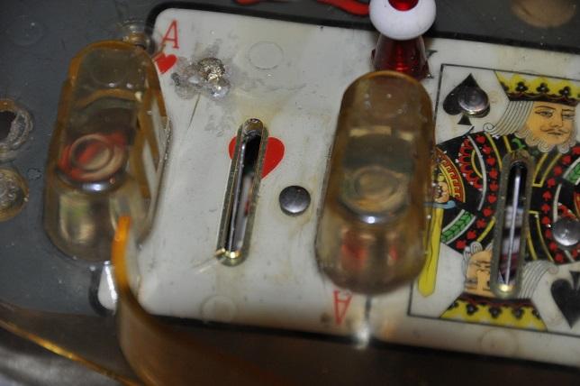

Alors voilà: On est sur une problématique de retirer des rivets sur un plateau supérieur de jokerZ (on est plus sur des contact slingshots mais on va pas en faire un fromage)
Il s'agit en fait de micro switches avec une plaque métallique, attachés à un plateau en plastique. A noter qu'il n'y a pas de washers (rondelle de protection) sur l'arrière des rivets, je ne peux donc pas espérer "rogner" par ce coté là sous peine d'abimer les plaques métalliques.
Sur les photos on voit l'essai de départ ou j'ai dérapé dans le plastique avec la foreuse, parce que je forais par la tête. Heureusement, le plastique était à remplacer.
Donc, sur base de lectures ci et là, j'ai fait l'inverse, càd j'ai foré par l'arrière avec une mèche de 3mm qui fasse juste le diamètre total (1/8") du rivet, donc un peu plus large que la partie creuse. Sans problème.
Juste qu'il y a deux rivets par plaque, il faut commencer par celui sous les fils puis l'autre. J'ai fait l'inverse et en bout de course pour le deuxième rivet, la plaque s'est mise à tourner sur elle même, emberlificotant les fils. Pas grave mais un fil à re-souder.
A+ danlbus.
