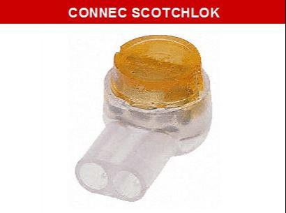

Bonjour, pour raccorder deux fils sur votre flip quand on n'as pas de fer à souder ou pas trop de temps je vous propose un produit issue du monde des télécom que j'utilise dans mon travail.
Il s’agit d’un connecteur rapide pour fils de petite section qui est utiliser en extérieur par France télécom, une fois serti le fil ne bouge pas contrairement à certaine connectiques Bally que l'on connaît et de plus un gel anti humidité et oxydation assure une parfaite isolation.
Par expérience sur du fil multibrin pensez à le torsader avant sertissage, je joins une photo et le cout est de 15 euro les 100 environ.
Bien sur une soudure avec de la thermo rétractable sera toujours mieux à condition de ne pas faire de soudures sèches bien entendu
