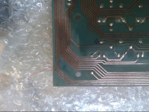

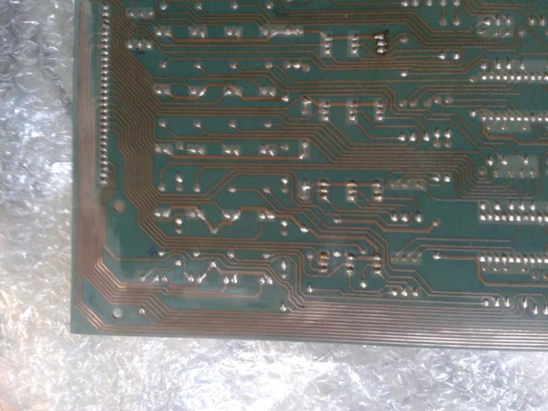

l'ancienne carte avais du prendre l'acide et 2 pistes on été refaite avec un morceau de fil qui m’ait restè dans les mains au démontage, je vais refaire çà au propre et ci çà ne suffit pas , envoi chez David je pense

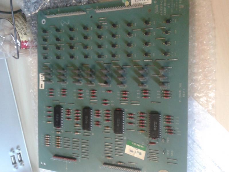

Montre voir l'état de la carte
les photos comme tu les à demandées david merci j'ai regarder sur la doc du flipper tic tac toe origine du kit bellgames le fil débranché est en pin 10 sur le connecteur j2 de la carte lampe pour le tilt tu peu me confirmer merci
Clair elle a pris l'acide la carte
Sûr et certain que tu as des thyristors qui ont pris aussi
Franchement que sur les Bally que cela coule non seulement sur la cpu, mais en plus sur la carte lampe en dessous ...
