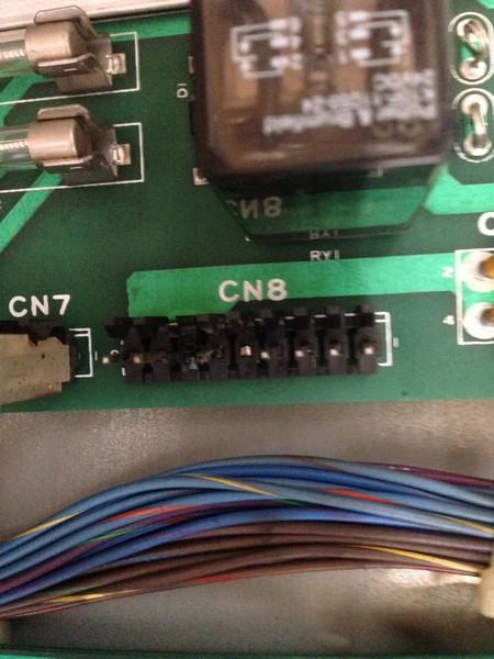

Connecteur chaud sur Robocop
  • Auteur de la discussion Auteur de la discussion Sauterne
S
Sauterne
La broche CN8 sur la carte Power supply Bd. Assy a eu un peu chaud , je n'ai plus aucune lumière aucun bumper le fonctionne, l'éjecteur ne fonctionne plus, il n'y a que les batteurs et l'affichage qui fonctionnent.
Au secours !!!!
Merci pour votre aide
Sauterne a dit:
c est vraiment le principal qui marche estime toi heureux mdr
pour le reste il te faut tester fusible qui concerne les bobines haute tension , pour cn8 c est un archi classique ça chauffe ça crame et plus de gi , connecteur cn8 et j5 a refaire vivi
bon courage
J'ai exceptionnellement adapté ton image et mise en place. Pense à lire une des premières discussion au forum Flipperfrance. Cela t'aidera
POur le connecteur il te faudra un 9 voies mâle, sécable, 0.156 pouce
Un 9 voies femelle 0.156 pouce
Une clef pour détromper de 0.156 pouce
Et une poignée de cosses Trifurcon en 0.156 pouce
