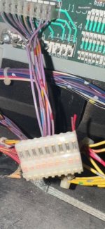

Salut la team,
Vous pouvez me guider svp ? quel est ce type de connecteur, j'ai besoin d'en acheter un...
Le connecteur débranché est le même modèle, et il se connecte sur le J134, si cela peut aider.
(machine ; judge dreed, en restauration...)

Alors première chose
BANNIR LES CONNECTEURS AUTO DENUDANT
Prendre de la vraie connectique, avec coprs femelles, cosses, clef pour détromper et pince à sertir
Tu as tout cela sur mon site pro
Rubrique Connecteurs et outillage

Tout d'abord, je suis entièrement d'accord avec toi sur les connecteurs auto dénudant ; je dispute avec l'un d'eux qui perd toujours un câble.
Par contre, et désolé pour ma question si elle peut paraitre bête, mais le modèle de connecteur sur la photo c'est lequel en terme de pouce ou de ref ?
Merci d'avance
t'as raison j'ai fait la questche sur le coup là
0.1 pouce :p
Connecteurs 0.1 pouce et cosses 0.1 pouce (standard, pas les Cat Eyes, pseudo Trifurcon)
