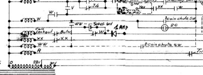

Sur le The Ferry 30's, j'ai un condo ... (du moins je pense)
Savez-vous ou avez-vous une idée du pourquoi et la raison ... ?
Cf photo

Il n'est pas dans le schéma ?
Il semble bien d'origine lui
En regardant le schéma j'ai vu un condo électrochimique (en regardant la photo il me semble que s'en est un). Au-dessus du transfo tu as 4 bobines représentées et à droite de celle "Coin Lockout" tu as un condo électrochimique 500µf-60V. Ou pour faire plus simple tu prends le transfo et tu remontes sur la droite avec un angle de 20°15'28'' et à 4,283cm tu tombes dessus. Il se peut que je raconte des bêtises.

Je suis moins expert mais bon, moi je dirais que ce n'est pas d'origine.
Il y a aussi juste a coté du condo une diode...

OUi bien visible (image nettoyée au mieux)
Cela agirait que sur la bobine Coin Lockout
Surement pour éviter le bruit de vibration que l'on retrouvait sur plein de jeu
