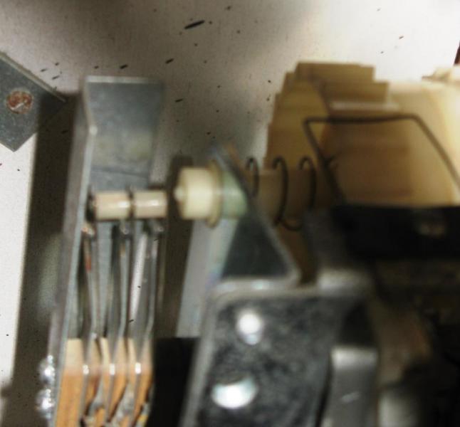

Toujours dans ma restauration, je m'attaque maintenant au fronton.
J'ai donc complètement démonté et nettoyé le compteur de partie, qui était grippé. Mais je trouve bizarre le fait que l'ensemle des contact soient en position fermé au repos ? (voir photo). En effet, quand l'axe de la roue va reculer, il va actionner ces contacts ... pour les fermer (alors qu'ils le sont déjà ?). En clair, j'ai l'impression que ces contacts ont été tordus. Pourquoi ? Mon "analyse" est elle bonne ?
Merci de votre aide !
Bon..Respire.. Pas de panique..La personne qui possèdait ce jeu avant toi a voulu le mettre en parties gratuites permanentes..Donc plutôt que de chercher quel était le contact a shunter elle a shunté les trois ..Donc il ne te reste plus qu'a les ouvrir et faire l'essais pour voire s'ils se referment bien quand une partie s'affiche..
Je m'en doutais un peu. Bon, je vais refaire le réglage de telle manière à ce que les 3 contacts soient ouverts au repos. Correct ?
Oui mais rapproche les de l'axe afin que celui ci puisse les fermer en affichant une partie..
