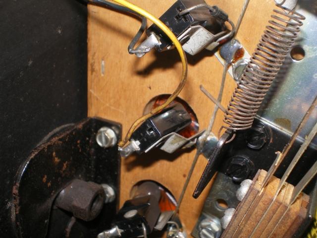

J'ai fais le test complet des lampes sur mon flipper.
Plusieurs sont HS.
La personne à qui je l'ai acheté ma laissé quelques lampes de rechange,
or en voulant les changer je me suis trouvé bien bête !!!
Je n'ai pas trouvé la façon pour les changer ?!!!!?
Par dessous, il faut retirer la vis qui tiens le support de lampe ?
Et sur un des supports le petit composant électronique qui relie un des culots du support à la patte en métal n'est plus présent sur 2 supports, pouvez-vous m'indiquez quel est ce composant que je dois remettre et quel est la méthode pour changer une lampe ?
Le composant en question est une diode, pour changer une ampoule ça dépend du modèle, Avec ou sans culot, tu fais comme à la maison, ça va aller tout seul. Tu peux tordre un peu le support pour changer tes ampoules et le replacer ensuite
Ok une diode.
Je vais repérer le modèle et trouver ça sur RP je pense
Ok pour le changement d'ampoules
Merci zackmk2 pour ta rapidité
une diode de la serie 1N4001 à 1N4007 fera l'affaire
1N4007 la diode
Mais on dirait que ton support de lampe est HS
Je ne comprend pas comment la diode est sortie de là ! Elle est sertie dedans !
Ok pour la diode
J'en ai 2 dans ce cas
Et s'il y a un doute sur le support peut-être devrais-je le changer aussi ?
C'est quelle référence ?
Justement là .... tu ne trouveras qu'un que j'ai en vente sur RP, pas tout à fait pareil mais tu t'en sortiras avec
Support Lampe T10, A-12887

Et sur ce support pas besoin de diode ?
Et hier en voulant changer une ampoule qui ne s'allume pas, en fait elle était bonne.
Le support à bien sa diode mais l'ampoule ne s'allume pas.
Qu'est-ce que cela peut-être ?
surement un transistor hs ou un fils coupé...
Si si sur le support il te faut la diode
Je t'ai expliqué en mail lors de ta commande, comment tu feras ;)
