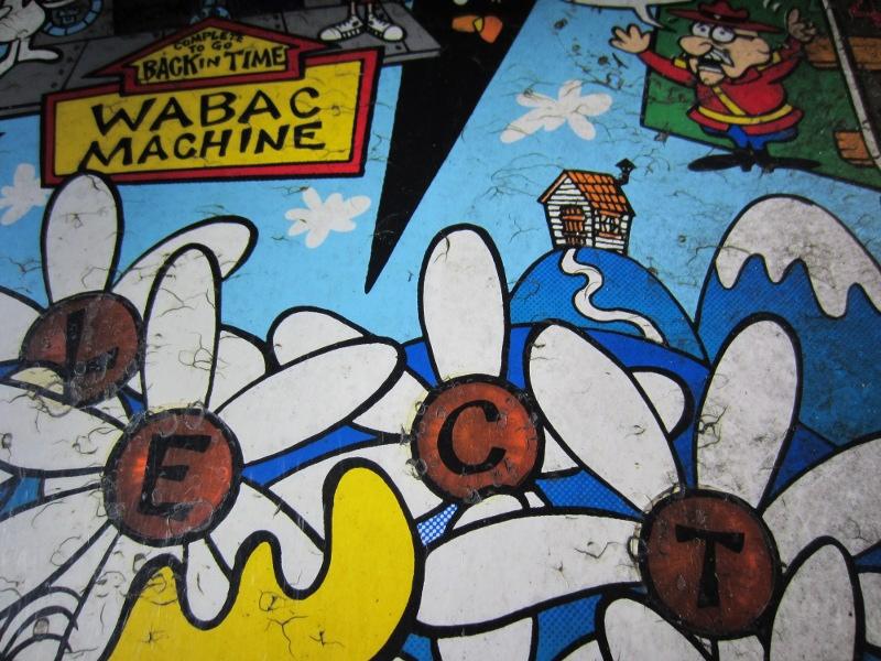

J'ai un pote qui a un flipper rocky & bullinckle dont le vernis du plateau est craquelé. Comment récupérer cela ?

Mets-nous une photo du souci nette, de près et sans la glace pour que l'on puisse te répondre mieux.
Es-tu sûr que c'est le vernis qui est craquelé et pas un mylar sur le vernis? Je n'ai jamais vu un vernis de cette génération craquelé, et encore moins chez Data East, mais ça peut arriver bien sûr en fonction de la vie du flip..
Une photo sera en effet la bienvenue.
Est-ce que le plateau à déjà subit une restauration antérieur. Les craqueleure pourrai venir d'une mauvaise vitrif

Faudrait voir ce souci en photos
salut à toi!

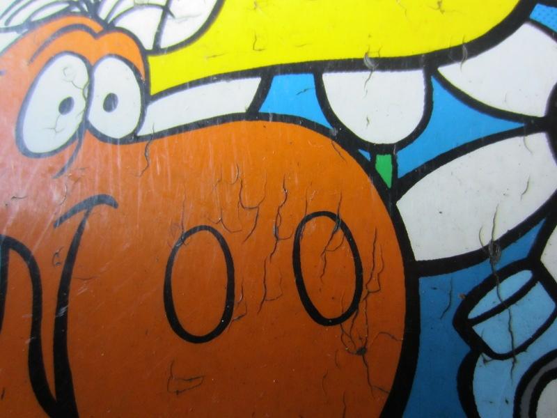

comme ça pour moi c'est un mylar, c'est pas le plateau lui meme ça.
Ça m’intéresse de savoir ce que l’on peut faire, j’ai le même problème sur mon plateau Kiss en moins répandu autour des inserts Kiss en partie centrale. Mais j’y ai réfléchi et à part virer le milar, avec un gros risque dans cette config que la peinture se barre car les craquelures du milar ont aussi fait craqueler la peinture qui se soulève avec, je ne vois pas ce que l’on pourrait faire.
Du coup sur mon Kiss j’ai fait des retouches dans les crevasses, ça atténue un peu, et je vais mettre un sur-milar sur la zone pour la protéger et ne pas que le phénomène s’amplifie. Mais peut-être que des spécialistes ici ont des astuces pour ce problème.
houla c est moche !!
on dirais un mylar mais j en suis pas certains , j opterai pour un vernissage qui a mal vieilli ...
pour moi un plateau comme ça c est mort ! ( sauf si c est un mylar ) .
Effectivement ça ressemble à un mylar craquelé, y a un mylar ou pas sur le plateau? Ca se voit facilement ça (sur les bords!)
Si pas de mylar, c'est un vernissage qui a foiré dans le temps, pas possible que le plateau d'origine soit comme ça. Dans ce cas c'est probablement rattrapable avec un ponçage (mais pas trop!) et re vernis/vitrif...
Si c'est un mylar, commencer par le virer avec les précautions d'usage.
C'est pas beau du tout.... D'aprés la photo je dirai aussi que c'est un mylar craqué, mais à confirmer.
Si c'est la cas il est à retirer trés délicatement.
Par contre si c'est du vernis dans cette état c'est qu'il y'a eu mauvaise restauration et il faudra tout reponcer et vitrifier à nouveau

Tu ne vas pas avoir le choix Pierrot, soit tu l'enlève soit tu le laisse ! Si tu chauffe bien à mon avis y'a pas trop de risques pour la peinture, j'ai un plateau pour m'entrainer, je viens d'enlever le mylar qui était là depuis 1978 dont la peinture est craquelée aussi à pas mal d'endroits, la peinture s'est légèrement décolée par endroits mais rien d'énorme. J'ai fait ça avec un sèche cheveux, pas de soucis. Au pire , tu le retouche ensuite ton plateau. Te voilà au pied du mur :lol:
Mince c'est vraiment horrible ooOOOoo
Faut faire quelque chose, viré le mylar ou le vernis, ça risque de pas être de la tarte, dommage c'est un super flipper.
comme les autres avis, pour moi ça ressemble à un vieux mylar.
Si c'est le plateau ça risque vraiment d'être chaud pour le récuperer.
Bon courage à toi.
Alex

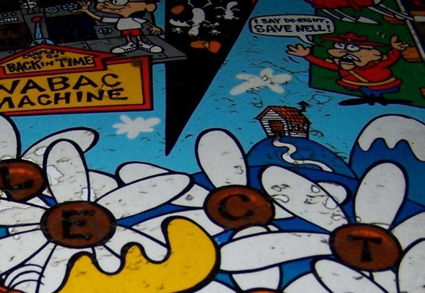

surtout sur le E de la fleur on peut voir qu'il manque comme des petits morceaux alors que le E reste bien visible dessous.
Mylar HS
A remplacer, vitrifier par la suite

confirmation sur le mien : mylar hs
mais au jeu de 7 erreurs, regardez le plateau de celui que je viens de rentrer :
le mien:
Celui de louisonb:
un mauvais mylar ou un produit entre le plateau et le mylar
çà serait marrant de comparer les n°série
on forme une association de consommateur et on fait fermer data east rarale
"oups" déjà fait marrto
Pour ce qui est du mylar :
D'origine franchement là je doute
Un simple vénilia collé dessus ....Genre de truc que certains vendent encore aujourd'hui, protection pour bouquin ....
