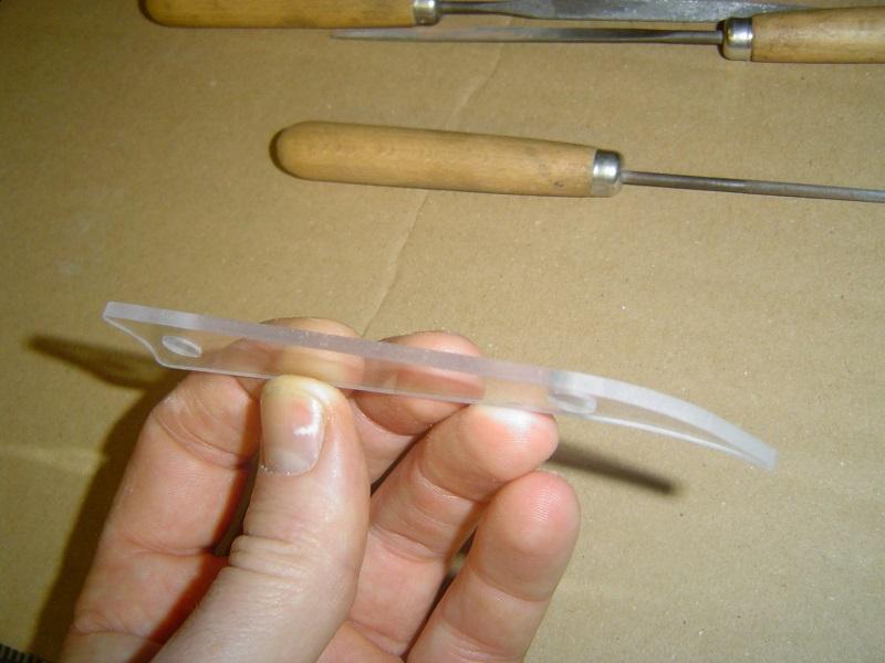

Voici une petite astuce pour polir les champs d'une pièce en plexi. Vous savez, lorsque vous les coupez ou poncez, il est quasi impossible de les polir pour retrouver un effet transparent. Sur de grosses épaisseurs, cela se fait au chalumeau, et ça va très bien. Pour mes petits bouts de plastique fin, j'ai tout essayé avec la chaleur (chalumeau, décapeur, briquet, bruleur,...), et rien à faire, ou alors ça fond, ça bulle, ça se déforme, ou alors ça fait rien...lol.
Par contre j'ai bien compris que c'est la chaleur qui fait réapparaître le transparent. Bon je pense que ça doit être faisable en polissant avec de la toile émeri très fine, puis finir au polish, mais je me voyais mal passer des heures sur tous mes bouts de plastique (Eight Ball Deluxe)...

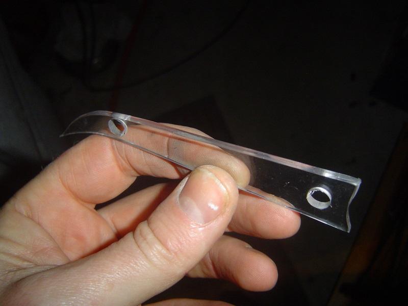

Voici le bout de plastique :

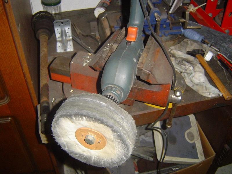

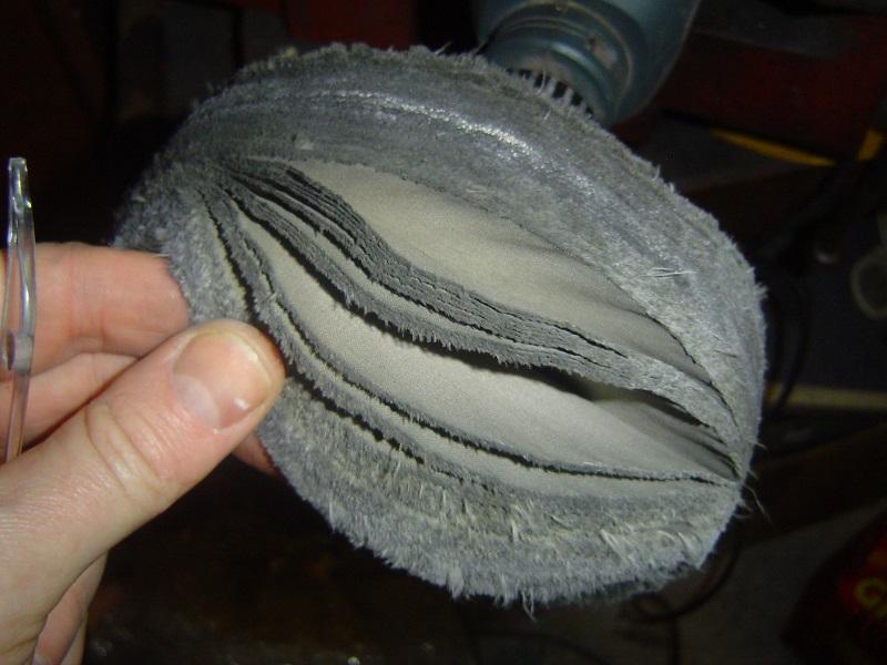

Donc j'utilise une perceuse avec une meule en coton

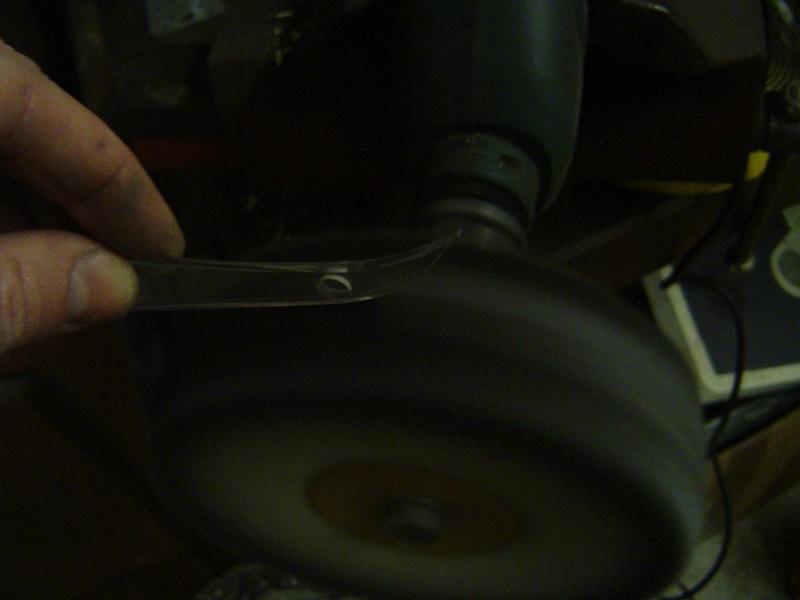

en "meulant" la pièce, celle-ci chauffe et cela permet faire briller et d'arrondir les angles

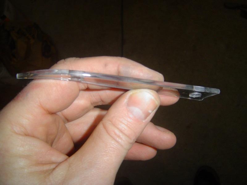

Le résultat est plutot bon, et ceci en 2 minutes! Evidemment, faut le coup de main, mais ça va très bien
