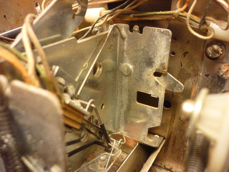

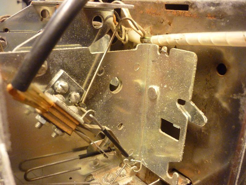

Voici la "bidouille" que j'avais fais sur le big indian :
D'origine (emplacement qui reçoit le monnayeur, que j'ai retiré le temps de la photo) :
Et la modif, qui consiste à passer la tige ppar dessus le cotnact au lieu d'en dessous, de manière à ce que le levier qui descend lorsque l'on appui sur le bouton retour monnaie de gauche sur la porte, actionne cette tige qui ferme le contact.
