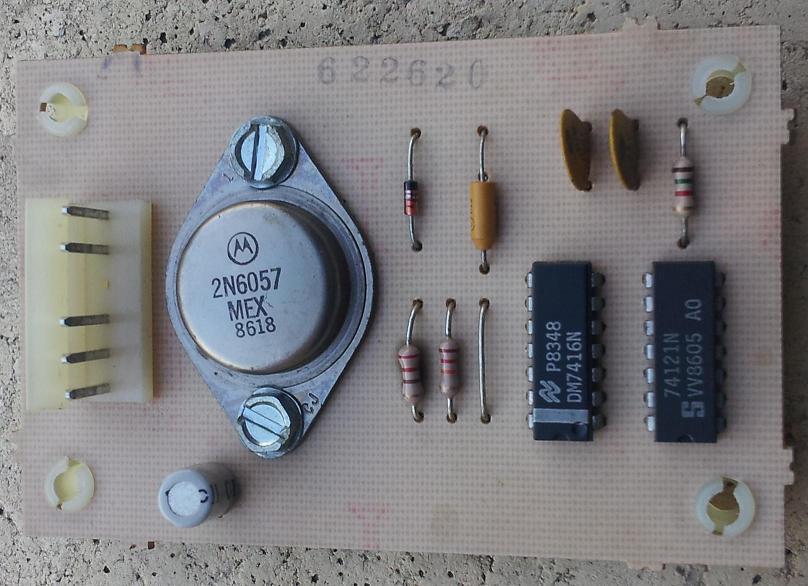

En jouant sur un GENESIS qui fonctionnait parfaitement j'ai eu la malchance de voir bruler en live une bonne de l'un des quatre bumper. J'ai bien sur commencé par changer la bobine A1496EL http://www.restorpinball.com/index....e=flypage.tpl&option=com_virtuemart&Itemid=54 Par chance j'en avait une neuve en stock. Le bumper ne fonctionnant toujours pas, j'ai interverti deux cartes "pop bumper" et le bumper dont la bobine avait brulée fonctionnait correctement (bien sur pas celui branché sur la carte "HS").
Avant de poster ce post j'ai bien sûr commencé par regarder si le forum ne contenait déja pas mon bonheur. Le meilleur que j'ai trouvé c'est l'article (Cartes Pop Bumpers, Gottlieb) : http://www.flipperfrance.com/index.php/articles/87-cartes-pop-bumper-gottlieb
Voici ma carte HS (j'en suis certain (cf ci-dessus & aussi) puisque tout refonctionne correctement avec une autre carte prise sur un de mes autres GOTTLIEB):

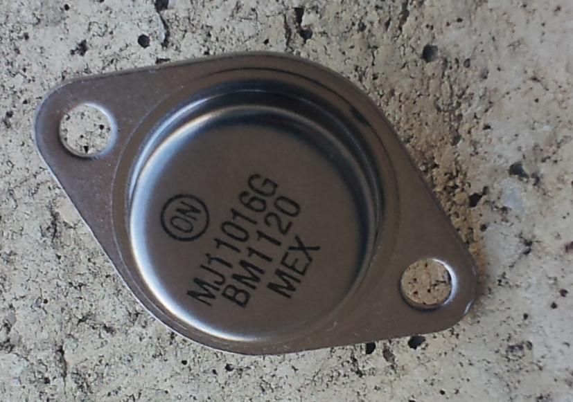

Comme je n'ai actuellement rien d'autre à commander à Restorpinball.com, je suis allé au magasin electronique du coin qui m'a vendu un MJ11016 G / BM1120 comme pouvant remplacer le 2N6057. Il n'avait pas de MJ3001, ni MJE15001 ni BDX67 ni BDX69 et m'a même dit qu'il n'étaient pas équivalents!!! :(
Quelqu'un peut-il m'en dire plus sur l'équivalent qu'il m'a vendu ET SURTOUT comment s'avoir dans quel sens positionner ce composant sur la carte. Comment être certain de ne pas le monter à l'envers?
En attendant vos réponses, je vais remplacer le condo tantate (orange sur la photo) 4,7µF 10V par un 4,7µF 100V (au moins 15 comme indiqué dans l'article de David).

Tu ne peut pas le monter autrement que dans la bonne position vu que si tu prends le temps de le regarder tu constatera que les pattes ne sont pas au centre mais décalées.. Donc pour retomber en face des trous de blocage des vis il n'y a qu'une possibilité de positionnement..
C'est bien vu pour le sens, merci.
Quelqu'un pourrait-il me confirmer la compatibilité (j'ai peur de tout cramer...)?
2n6057 = NPN 100volts..150w 12amp
mj11016g= NPN 120volts 200w 30amp
Donc tu peut le monter sans souci...
Je n'ai pas eu le temps de vérifier le Beta du transistor mais cela devrait le faire
Le mieux et de mettre celui d'origine donc le 2N6057
Il est cher par contre mais il est très robuste
Hier, j'ai remplacé le 2N6057 par le MJ11016G et le bumper refonctionne parfaitement. Je l'ai bien testé même et restant le doigt appuyé sur le capteur "coupole" du bumper et le résultat est nickel. Peut être cet équivalent pourrait-il être rajouté dans l'article de David. Il y a aussi un truc que je trouve super facile pour les néophites qui veulent tester un transistor de carte "pop bumper" : avec un multimètre en position "diode", il faut mettre le fil noir sur la carcasse du transistor et la valeur mésurée sur chacune des 2 pates doit être comprise entre 0,4 et 0,6. C'est assez approximatif mais, à priori, ca suffit souvent à repérer un transistor HS...
