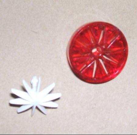

Comment démonte t-on une étoile "star rollover" ?
DropTarget
je souhaite nettoyer les étoiles car un peu sale, mais je ne sais pas comment on enlève l'étoile de l'insert.
Merci d'avance
Bonjour
Tu dois les nettoyer sans les démonter avec un peinceau et du produit, trop riqué car trop cassant.
Ou bien, tu dois te fabriquer un petit outil pour écarter les ergots tous ensemble, à partir d'un petit tuyau creu en limant le tour extérieur, et en tirant l'étoile avec une pince à épiler côté plateau.
Salutations
Ou tu coupe le dessous, tu nettoie l'insert et tu met une nouvelle étoile ;)
A quand même !!??, je pense que je vais plutôt faire comme le préconise Hooa, je vais changer les étoiles par des neuves.
Mais est-ce qu'elles sont standard, sont-elles toutes identiques ?

Une autre solution déja évoquée :
http://www.flipperfrance.com/forum/viewtopic.php?id=11944
dans la mesure du possible j'essaie de conserver les pièces d'origines qui sont bien plus résistantes !
donc pour moi couper la tétine n'est pas la bonne solution !
Au final je m'étais débrouillé avec des cures dents avec beaucoup de précaution !
Merci CYD35, cela reste donc une opération délicate...
Le soucis en plus moi, c'est que les étoiles sont à des endroits chargés et pas très accessibles...
Je vais peut-être faire encore autrement, sans rien démonter, je vais tenter de plaquer l'étoile vers le haut, afin qu'elle sorte au maximum sur le plateau et avec une brosse à dents je vais frotter délicatement...
On verra bien...

Oui j'ai lu cela aussi.
Pas de souci ;)
Sinon quant tu vois le prix de l'étoile de plateau et l'insert sur RP .... Franchement, t'ennuies pas avec son nettoyage ..Et surtout que, très souvent l'insert à les petits ergots qui pètent comme du verre....
@ David,
Donc tu penses que c'est mieux de tout changer, insert + étoile !?..
A vrai dire, je ne suis pas très à l'aise sur le plateau, j'ai peur de casser, etc...
AU moins l'étoile
Tu la coupes (sa pointe) et tu la sors
Tu mets la neuve ;)
