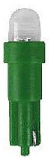

Autrement j'aimerai éventuellement mettre des led au niveau de la rampe centrale, mais ce sont de petites ampoules (bulb #86), vous savez quel est l'équivalent en led ?
J'ai trouvé ca qui à l'air de correspondre mais je suis pas certain de mon coup..
Le descriptif est : ampoule led T5 pour tableau de bord. 12V
Si je n'en trouve pas, existe t-il des ampoules vertes (ou bleu) qui iraient là ?
Et je crois mais je ne suis pas certain que les ampoules du bol (piscine) sont aussi des #86 ?

Mais oui pour les supports je vais prendre du T10 je pense.

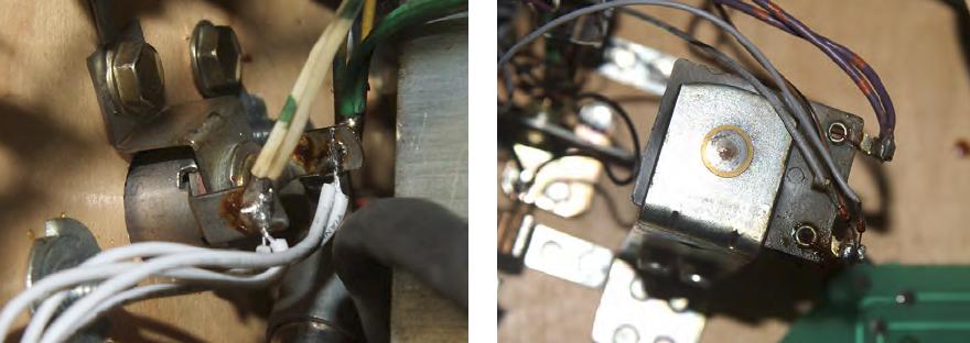

En fait sur le tuto le gars à mis des flash dans ses bumpers, reliés à une résistance et à la bobine du bumper, comme ca le bumper est éteint et il flash juste quand la bille l'active.

Par expérience en me branchant sur la GI, je n'avais pas mis de diode et cela fonctionnant très bien
Pour une lampe clignotante qui sera activée par la bobine du pop bumper il faudra une diode c'est sur, c'est ce qu'il y a sur les kits vendus pour allumer les plots en fixe ou clignotant

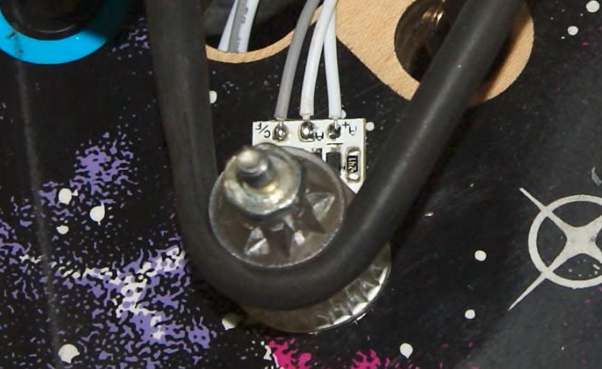

Quand tu parle des kits pour allumer les starpost, tu parle bien de ces espèces de led plate en forme de rondelle qui se glisse sous le post ? Donc tu dis que la diode est déjà intégrée là dessus ?

oui la led plate, la diode est sur le fil que tu relies à la bobine, elles sont équipées de trois fils pour avoir le choix de 2 branchements

Donc si j'ai bien compris pour les star post j'ai 3 fils (2 blancs, et un gris). Si je veux la mettre en fixe, je relie les fils blancs à une ampoule de GI et si je veux la mettre en flash je relie en plus le fil gris à la bobine. (ou bien c'est uniquement le fil gris qu'il faut mettre ?)

Hum... après avoir relu la notice je pense qu'il est quand même possible que la diode serve à la fois de flash et de GI.
Voilà ce que dit la notice :
Connect the two white wires to the GI. If you want the flash effect, note the polarity : the middle white wire to "plus", the flash effect produces a flashing light. The middle white wire to "minus", the flash effect causes a slight dimming of the lightning.
Only for flash effect : solder the diode at the end of the gray cable on the mass of a coil.
Et une vidéo qui montre ce que ca donne :
https://www.youtube.com/watch?v=4gDqp8Y77Tw
Donc d'après ce que j'ai compris, faut connecter les fils blanc à la GI. Pour le flash, si on met le fil blanc du milieu sur le positif de la GI, ca ajoute un flash et si on le met sur le négatif de la GI ca inverse l'effet de flash (en diminuant l'intensité lumineuse).
Seulement pour le flash : souder la diode entre le fil gris et la masse d'une bobine.
Comme on peut le voir ici, c'est une diode supplémentaire :
Mais ce que je ne comprend pas trop c'est l'histoire du fil gris. Est-ce qu'il faut le mettre si on veut ajouter l'effet de flash en plus de la GI ou bien est-ce qu'il faut le mettre si on veut uniquement un effet de flash sans avoir la GI ?
