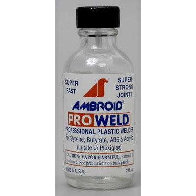

voici la colle que vous cherchez.
je vous mets le lien, vous la trouverez en angleterre.
http://www.ebay.co.uk/itm/Ambroid-Pro-Weld-2oz-Blister-/110809131102?pt=UK_ToysGames_ModelKits_ModelKits_JN&hash=item19ccbd285e#ht_211wt_1000
