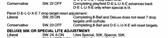

Sur la cpu tu as des Dips Switch
Fonction de sa position On ou OFF cela active ou pas
Ici l'histoire de la réinitialisation des blocs de cibles

Les switch permettent des réglages sur le jeu, configuration du monnayeur, nombre de billes etc... (pour cela j'apprends rien à personne)
Mais mon souci était des cibles qui remontaient à la bille suivante sachant qu'elles étaient abattues avant.
Les cibles remontaient pourtant les lampes associées aux cibles étaient éteintes.
Le switch 23 correspond à l'association CIBLES TOMBANTES et DELUXE. La différence de ON et OFF c'est : soit on choisit d'éteindre DELUXE (en boucle) avec en alternance 50 000 et SPECIAL, soit on choisit de remonter les 7 cibles tombantes après avoir éteint DELUXE
