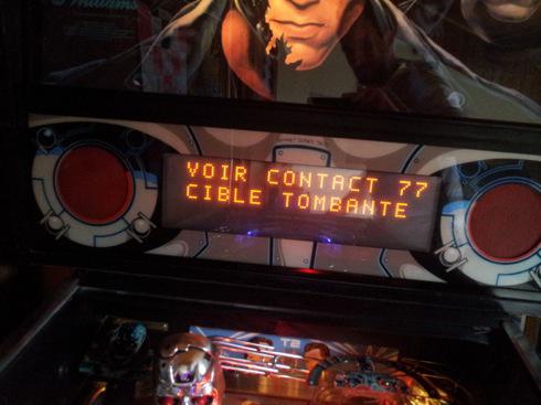

Quand je rentre dans la tête du T2 la première fois, cela fait bien descendre la petite cible pour libérer le passage, mais je n'ai pas la voix qui dit un truc du genre "sequence activated".
Du coup j'ai lancé un test et j'ai ce message:
D'après les docs que j'ai, le 77 c'est bien la cible de la tête.

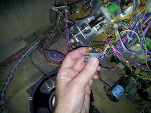

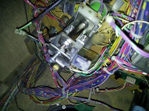

Du coup j'ai fait ces photos en dessous de ce qui me semble être ce fameux contact:
C'est bizarre, il ne doit pas y avoir une lamelle sur le petit bouton jaune pour l'actionner lors de la descente de la cible?
Bref si quelqu'un a une petite idée, j'accepte volontier!

J'ai checké, le message lorsque l'on touche la cible c'est "lock sequence initiated".
J'ai pas ce message quand je touche la cible.
Et ça me lance bien la voix "lock sequence initiated".
Donc ce contact doit bien être pété puisque quand la cible descend, il n'y a rien pour appuyer sur le bouton jaune, il doit manquer une languette.
Du coup j'ai juste besoin de savoir le modèle de contact pour en recommander un, si quelqu'un peux regarder sur le sien. Kontent

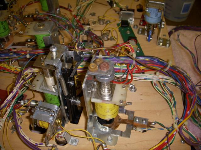

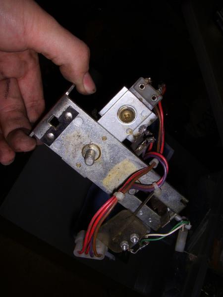

J'ai trouvé ces photos, ça valide bien mon switch cassé:
Il me reste juste à le trouver chez restorpinball.
Hop, heureusement que j'ai la doc, j'ai trouvé la ref du switch: 5647-12693-31
