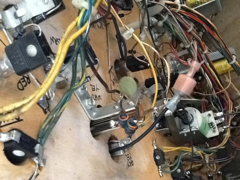

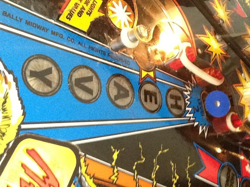

Bonjour a tous je vous sollicite une nouvelle fois j étais tranquille avec mon heavy métal mais ça n'a pas durer...j'ai la cible du heavy voir photo qui ne fonctionne plus je l'ai remplacé par une autre mais rien n'y fait .quelqun pourrait m aider?
Tu parles de la cible Fixe ronde bleue ?
Il faut une diode
L'as tu mise ?
Je n'ai pas maté le schéma
Mais as tu soudés les fils dans le bon sens ?
J'ai trouve la panne David c'était un fil d'une autre cible dessoudée mais je commence à devenir zinzin avec se flipp il met des points sans jouer et la je vais encore avoir besoin d aide

Un autre soucis avec le même genre de cible quand la bille frappe la cible elle ne réagit pas et avec le doigt elle réagit auriez vous une idée?je vai y arriver à ce qu'il soit 100% fonctionnel( il restera seproblème ,une lampe de bumper et une autre lampe)
Cela veut dire que les lames sont mal ajustées,
Contact sale
Ou la mousse HS derrière la cible
Exact sur la cible en question il n'y. À plus de mousse je vais y remédier
Dons j'ai place un bout de mousse vérifier et nettoye les contacts et le souci est toujours présent
Ah je n'ai pas dit que ce sera LA solution ;)
Regarde un peu les contacts et nettoies les (pas de lime abrasive !)
