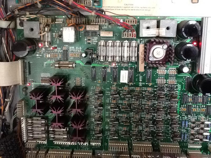

La carte en bas à gauche, il faut me dire quant tu l'allumes, l'état des 3 DELS
Montre moi aussi l'état de la carte en photos.
Merci de prendre du temps pour moi.
Sur la carte citée, la led D20 reste éteinte. Les 2 autres allumées fixes
Sur la grande carte la led D3 reste éteinte également.

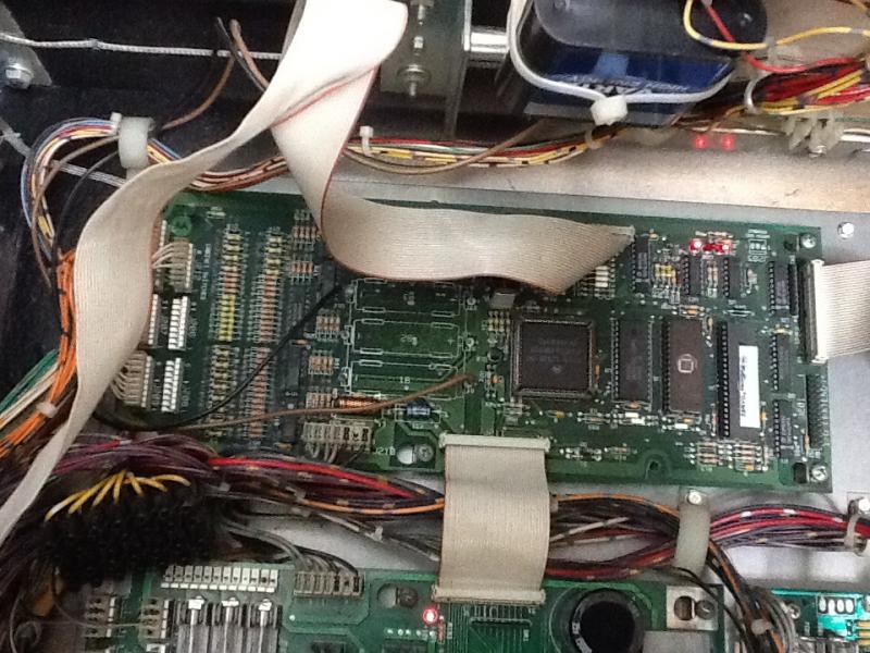

En voyant tes photo faudrait déjà voir avec l'eprom sur la carte CPU.
En effet il manque l'étiquette qui couvre la petite vitre et si elle est absente depuis très longtemps ce n'est pas trop bon.
L'idéale reprogrammé l'eprom ou en acheter une nouvelle déjà programmé.
En tous cas si l'eprom est défectueuse le flipper ne démarre pas.
Ah j'oubliais tu as aussi un connecteur à gauche de débranché.(noir+fil jaune)

PAs besoin d'aller plus loin
Cpu bouffée par l'acide
A réparer avant quoi que ce soit d'autre

Même sans étiquette, une eprom ne s'efface pas dans un fronton.

De toutes façons là il faut commencer par réparer la cpu ...
