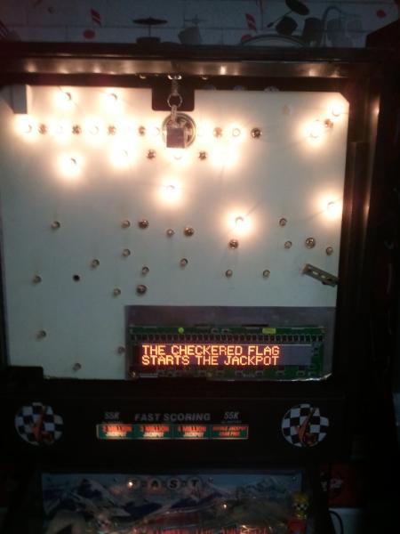

Je n'avais plus d'éclairage sur la moitié basse du fronton sur mon flipper Checkpoint de chez Data East.

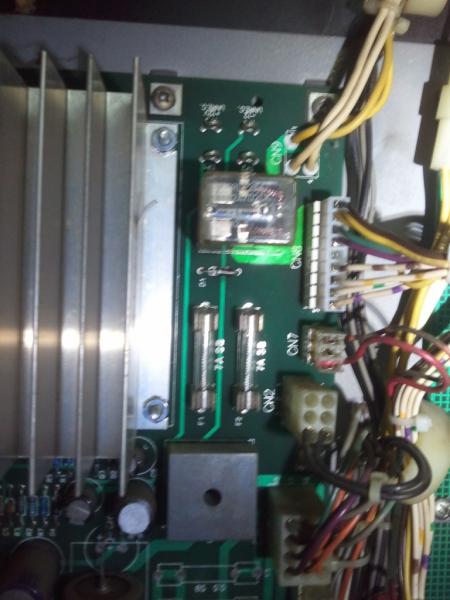

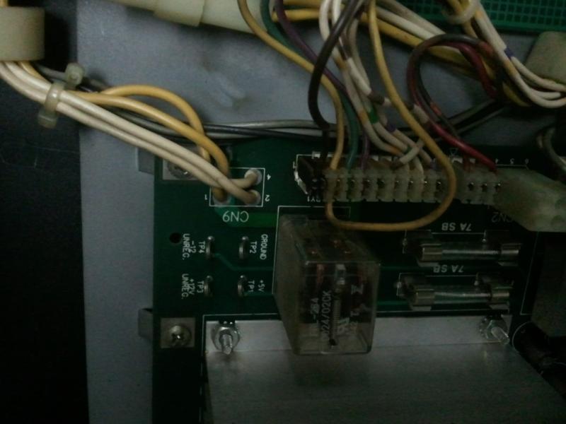

L'éclairage est alimenté par CN8 sur la carte d'alim.

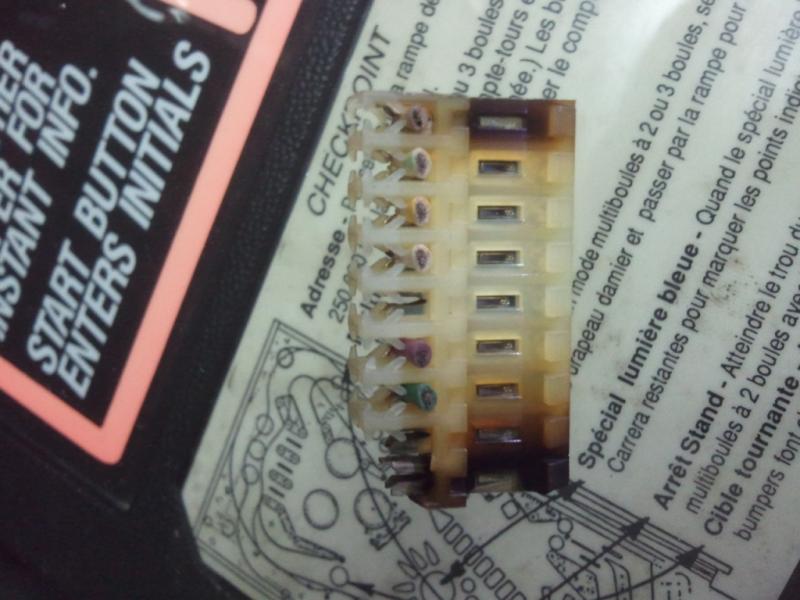

Apparemment, ça a chauffé.
J'ai commandé et reçu rapidement des prises Molex avec des cosses trifurcon .156 chez RestorPinball.
Je suis un peu perfectionniste, et je n'ai qu'une confiance limitée dans le sertissage.
J'ai donc mis une goutte d'étain à chaque cosse. Pas trop d'étain, car il faut garder la souplesse de la lamelle de la cosse.
Et voilà le travail.

Je conseille aussi de changer le connecteur mâle sur le circuit imprimé car il sera possible qu'il soit cuit aussi par la chaleur
soit en plus un connecteur mâle 9 voies 0.156 pouce
