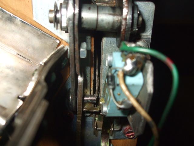

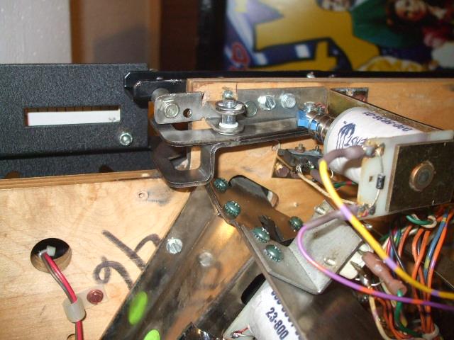

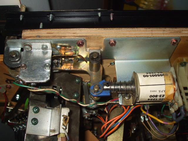

- état des lieux , ça bossé tout ça et déja été bricolé
contact modifié

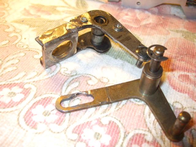

pièces mécanique au bout du rouleau ....
la pièce neuve : 500.6091.00
la modif :

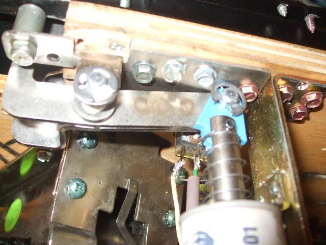

il faut pour changer de système pas seulement cette pièce mais aussi , un contact stern 180.5157.00 , ne l ayant pas j ai modifié un contact en réserve vivi
un support de bobine stern 515.6527.00 ne l ayant pas non plus j ai pris un en stock recup qui va aussi bien vivi
et une bobine 24.940 un poil moins puissante que la 23.800 d origine .

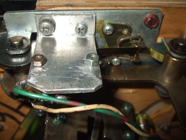

j ai fixé la piece neuve dans le plateau et la ça coince une partie du support est dans le vide débil , pas de panique on va trouvé vivi
voila donc un petit support maison qui tiens le haut de la patte :lol:
ensuite c est le moment des tests , ça marche :lol: et pas qu un peut !! la bille file impeccablement .

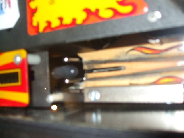

précision , je vais vous expliqué pourquoi le lance bille est trop cour vivi
l ancien système va nettement plus en arrière et la bille est plus loin que le bout du plateau ... ce que ne permet pas le nouveau lanceur !
et c est un plus car la bille ne par plus n importe comment vivi .

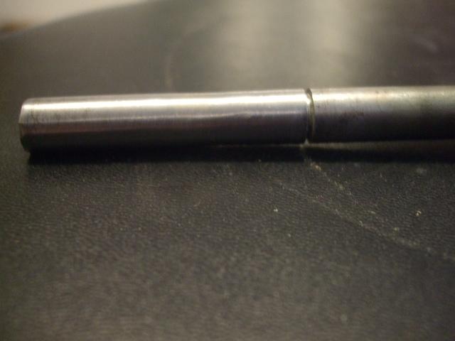

demain la tige du lanceur va se faire rallonger a la soudure TIG et certainement réaléser au tour sup.

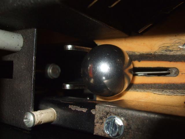

bon des news de mon lanceur , mon poto a pu me faire les lance billes , un rallongé de 2cms et un rallongé de 3 cms .
ainsi avec celui de 2 cm c est nickel sup.
modifié comme ça plus de stress avec ce lance bille sup. , ça file , on peut jauger la force d envoi ( enfin ) , t en qu au lanceur auto , c est ejecté sans peine a l autre bout du plateau .
je conseil fortement cette modif a tout ceux qui ont des soucis avec leur TOMMY vivi
une petite photo du second lance bille ( rallongé de 3 cm ) , beau boulot vivi
