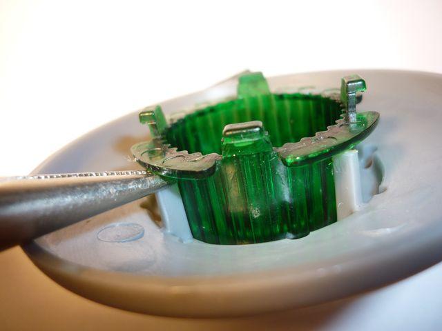

Avec la pince, briser la colle qui fixe les dômes d'origine à la soucoupe. Y aller délicatement, car ca casse facilement , si c’est pas déjà cassé (possible de réparer les bouts cassées avec un fer à souder par exemple ,en refondant le plastique) :

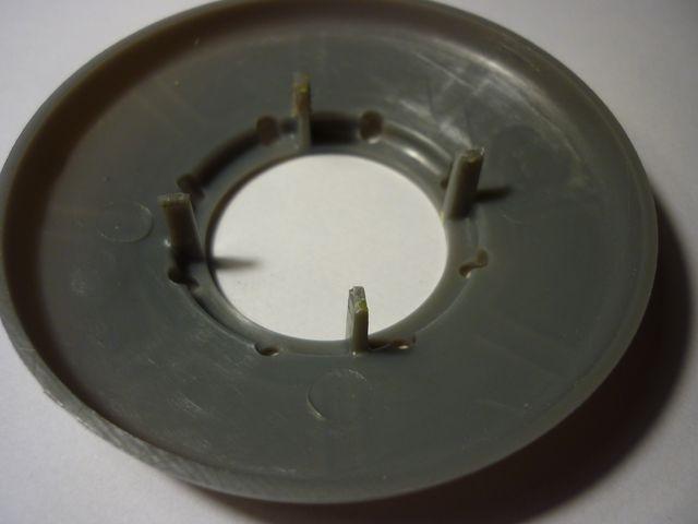

Et déloger le dôme d'origine , pour obtenir ça :

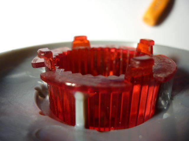

On loge le nouveau cabochon en prenant bien soin de la position angulaire (les butées de la soucoupe à mi chemin entre deux crans du dôme, puis on mets un peu de colle silicone avec un petit tournevis ou cure dent par exemple :

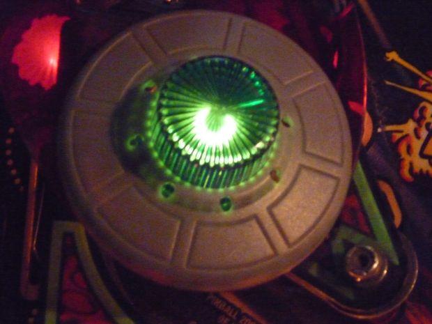

On laisse sécher la colle (voir notice de la colle), et on passe de l'origine :

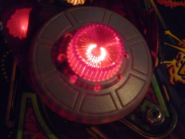

à par exemple version rouge (Martien vénère donc mdr) :
