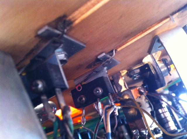

Pour le switch, il s'agit de switch de couloir d'outlane (il y an a à gogo), referencés chez Williams: A-12688
Ca te parle en langage RP?
Non cela me parle pas les références, je les connais pas toutes :lol:
Tu as une photo de ce contact stp ce sera plus simple alors ;)
Ok, en fait je testais ton disque dur biologique, car jusque là j'étais assez épaté;)
Plus sérieusement, voici 2 photos, vu dessus et vu dessous. Ces microswitch, il y en a partout, notamment sur le mini plateau Adventure pour detecter quel chemin prend la bille.
Merci d'avancevivi
Ah un RoolOver :lol:
Tout simplement hi hi hi
Fallait le dire arfff
Soit Microswitch Rollover WMS A11804
