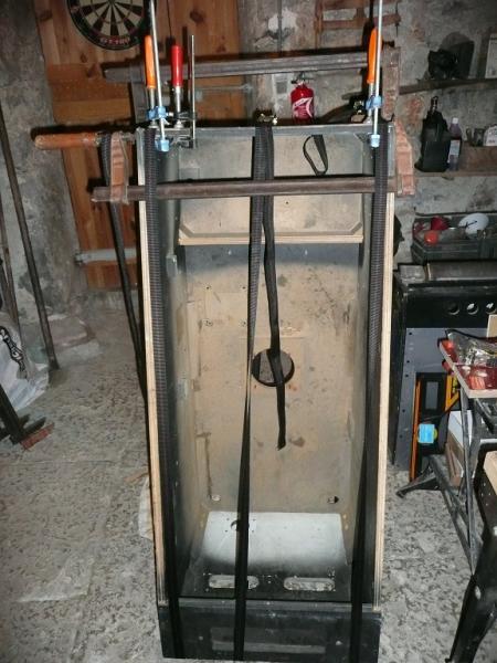

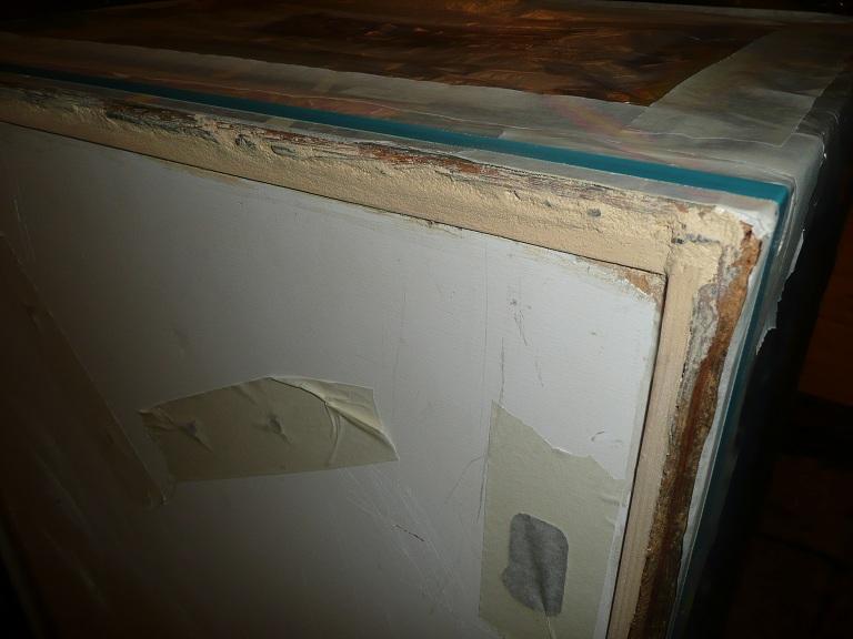

J'ai eu la chance de pouvoir récupérer une caisse de DrWho non délavée par le temps (merci Pierre). Par contre elle était complètement défoncée après avoir subit un accident de camion.
Première étape recoller les morceaux:
Pas mal de colle à à bois, bagettes et mastique à bois:

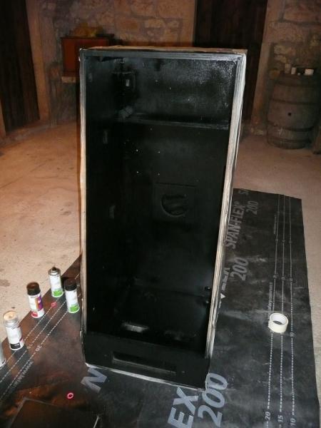

Suivi d'un bon gros ponçage et plusieurs couches de peinture à l’intérieur:
Pendant que ça sèche (plusieurs jours avec les 3 couches) je m'occupe du fronton.

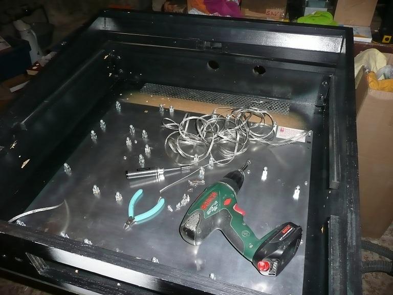

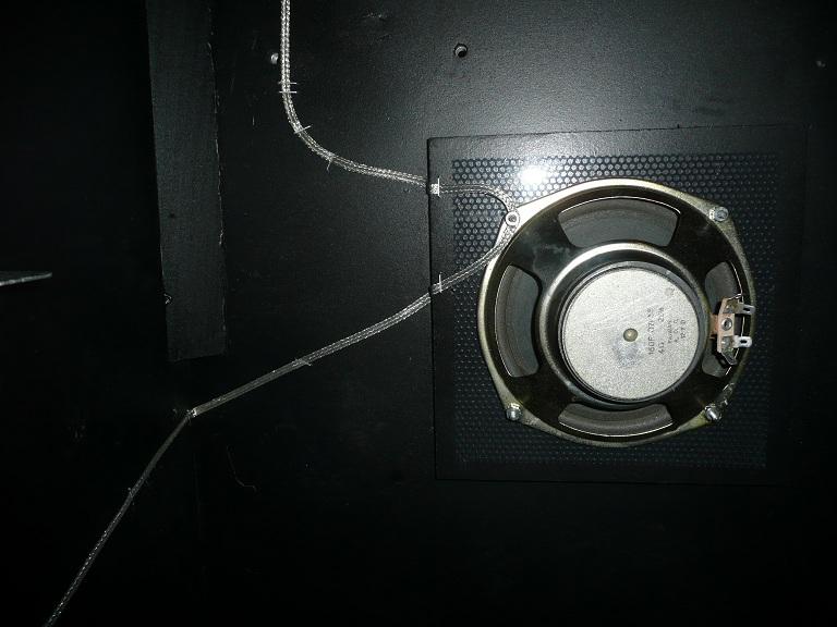

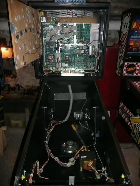

Après le nettoyage et les retouches de peinture, recablage complet:

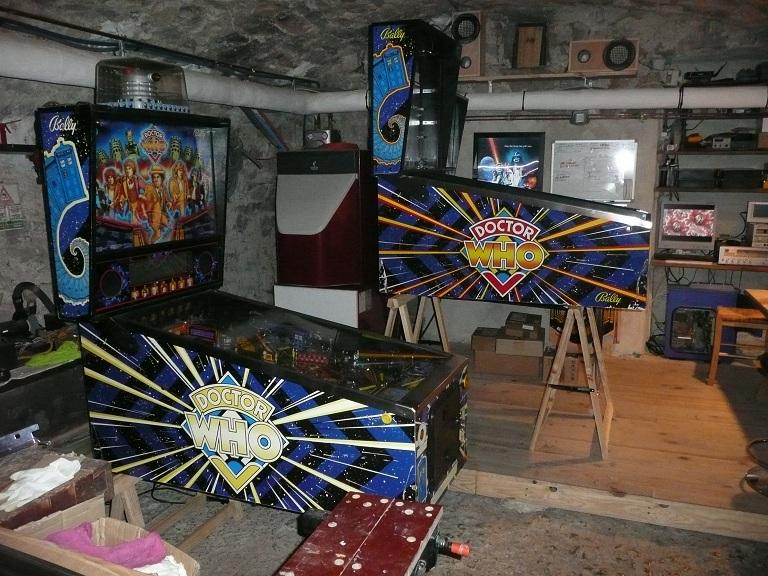

Dernier regard sur l'ancienne caisse avant le transfert:
Et c'est parti ! Re-câblage complet de la masse de la caisse puis on commence le transfert:

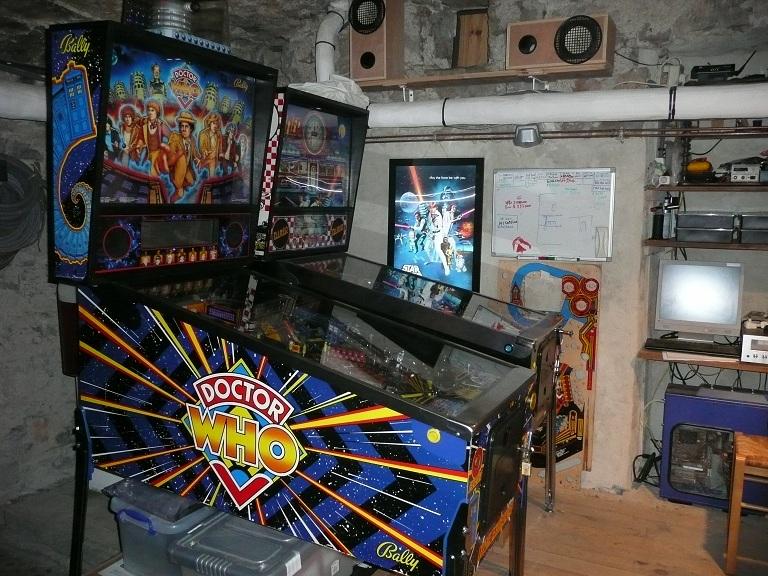

Et voilà une caisse toute belle :)

En fait c'est pas si compliqué que ça de transférer d'une caisse à l'autre surtout quand on les a l'une à côté de l'autre. Très facile de prendre un élément, le nettoyer et le mettre dans la nouvelle caisse.
Le plus dur c'est de transvaser le plateau... faut être 2.

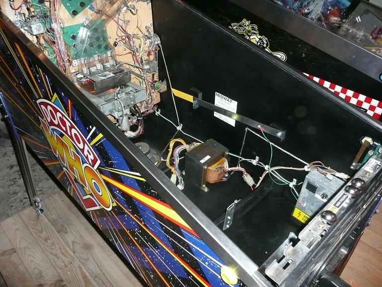

Allez encore quelques photos pour le plaisir :)

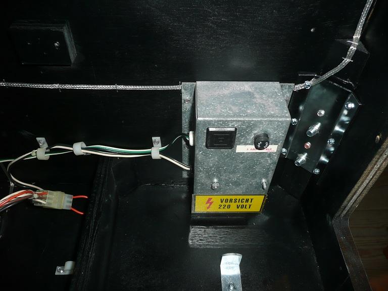

J'ai remplacé les plaques de fixation des pieds toutes simples par des plaques de la génération d'après qui prennent tout l'angle de la caisse. Du coup il a fallu un peu déplacer la boite avec l'interrupteur.
Vu aérienne :)

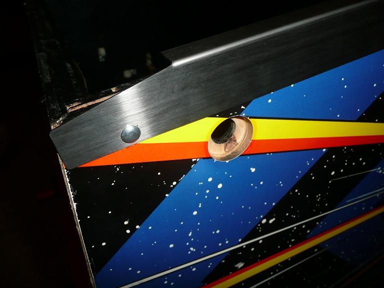

Nouvelles side rails. Très difficile à enlever sans les abîmer comme elles sont scotchées au double face. Du coup je les ai remplacées.
Si on y arrive
J'avais donné la méthode
Cutter par dessous
oui j'ai essayé mais ma lame n'était pas assez coupante, elles étaient déjà un peu abîmées et j'ai perdu patience :)
mais oui c'est tout à fait faisable.
