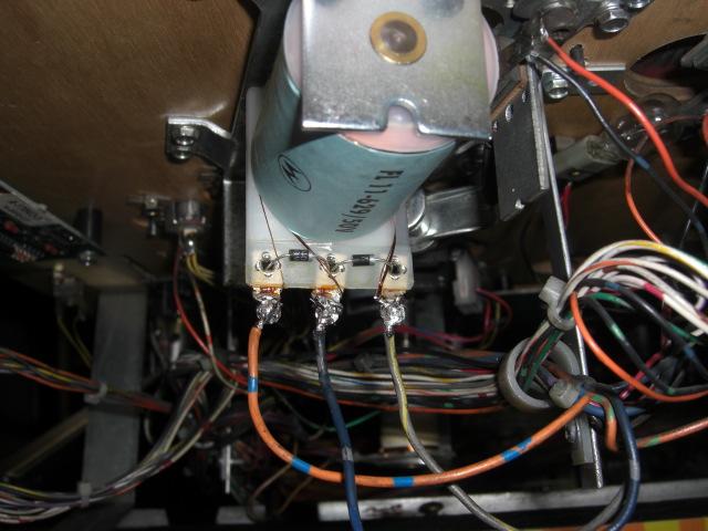

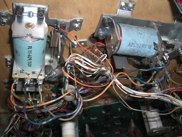

Bonjour a tous,
Je viens de changer la bobine de mon batteur gauche(toute fraiche arrivée du nord ce matin).
Je mets en marche rien .change le fusible(t'avais raison David...)
Et la elle reste actionnée sans appuyer sur le bouton
J'ai pourtant rebranchée les fils un par un comme sur la précédente. est ce qu'il faut les inverser ?
merci a vous.

Ah et à priori tu ne t'es pas trompé dans le câblage.
Les diodes sont bonnes sur la bobine ?
les diodes sont neuve.
