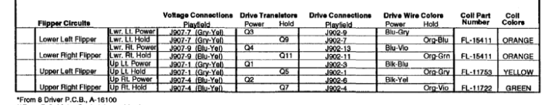

En tous cas c'est un batteur de dernière génération là, par contre je sais plus pour la bobines ....
je voudrais être sur de ne pas tromper sur RP pour remplacer mon batteur droit sur mon TZ
D'ailleurs lequel ?bas ou haut ?
De toutes façons là aucun batteur complet n'est équipé des bobines requises ici
Donc voyons un peu ton batteurs (mets des photos sous 3 angles au moins)
