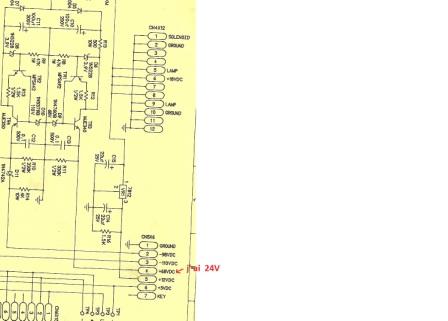

1/ Quand je lance une partie, j'ai les 2 éjecteurs (right popper et lower right popper) qui marchent seul, comme si ils détectaient une bille. Peut etre un problème d'optos ?? j'ai remarqué le fil noir réparé sur le J118 sur les 2 paires d'optos de ces poppers ... ca peux venir de là aussi ??? Bref, je suis paumé ....
2 / Les 2 flips ne marchent plus.
En message erreur : j'ai les erreurs coupures qui s'affichent F2 F4 F6 F8.
En mode test, le flip gauche à vraiment du mal à monter, le droit marche normal.
3/ La lumière hologramme ne marche plus .... !!!
je pense que cela vient du 12v ... j'ai pris la tension à la lampe hologramme , bilan : 0.3v.
Ah oui, pour finir, mon voisin a pris le jus en touchant le flipper ...
Il est vraiment flippant le créature !!! marrto
Merci de vos avis sur mes 3 pannes parce que j'ai passé une nuit blanche à réfléchir sur les sujets :
BR1
BR3
Q2
Q3
Q20
bref, merci pour vos idées ....
a+ et bon flip
Hummm
Facile je vais dire ...
Vérifie le +12 V accessoires
Salut
Bon, comment dire ..... réponse encore plus facile .... fusible 3A mort ..... et hop c'est reparti
