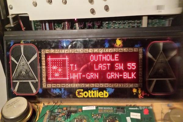

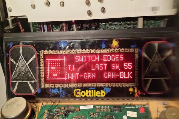

photos mode test appuyé et pas appuyé
led au dessus des piles
D19 éteinte
D20 clignotante
D21 allumée
led 7 et 2 allumées
led 3 clignote par intermittence
dot d'échange avec stargate car le sien est "fatigué"

Bin si le numéro est affiché
Last Switch -->55
Switch = Contact !
