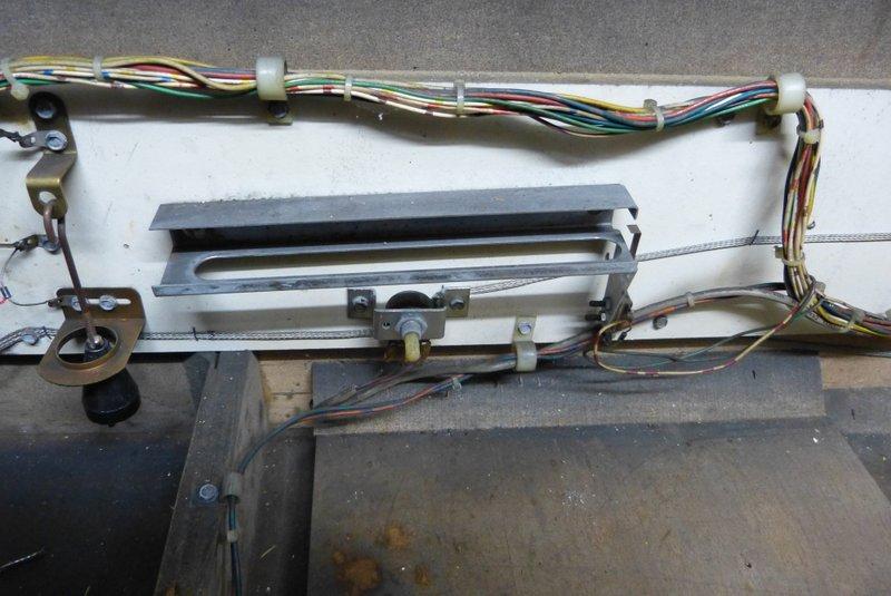

Bonjour, voilà j'ai ce si dans mon flippe et je ne sais pas à quoi ça serre?
Merci(la rampe avec un contact)
ooOOOoo
ikoo. c'est un tilt antisoulevement du flipper, normalement il y a une bille dans le rail et roule pour toucher le contact si on le souleve.

Je confirme les propod de euskadia j avais la meme chose sur mon eight ball deluxe et j ai simplement retire la bille
Bille de 1 pouce dedans
Merci car mon manuel n'est pas complet et comme j ai un tilt qui vient de temps en temps sans donner de sommation je cherche la cause .

J'ai jamais trop compris à quoi ça servait vraiment ce truc !!!! Parce qu'en toute logique, vu la pente que ça a, si en exploitation, si les clients mettaient une cale, le temps que tu arrives à l'inclinaison nécessaire pour que ta bille roule jusqu'à là-bas, le balancier de tilt sera déjà en contact, non ?
Sauf si le balancier fait mauvais contact (entre la poire et et l'anneau), ou si la poire est tombée.
Oui, mais dans ce cas... tricher pour tricher, tu le penches de coté, pour que la bille rentre et sorte dans le même trou et marque des points ;-) !!!
