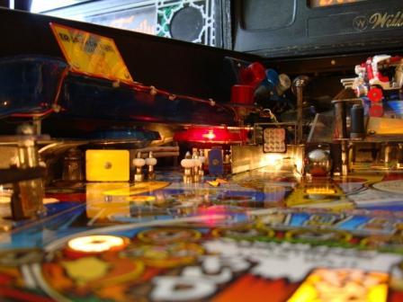

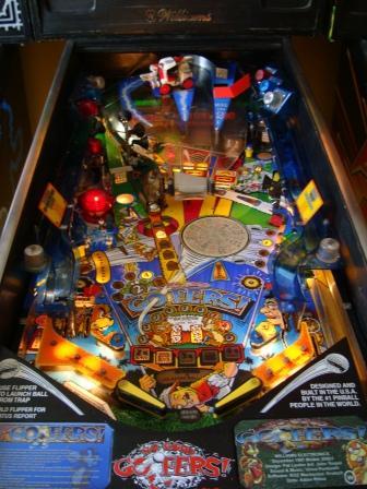

pipiou_ch a dit:
Réception d'un NGG du Portugal... vivi ;)
Tu nous fera quelques photos de ton flipper?
Tu as eu bien plus de chance que moi au portugal comme je vois ;-)
Moi je galere grave avec mes deux portugais, je ne trouves absolument aucune piece dont j'ai besoin je suis meme pas motivé a commencer la resto la ... :(
Merci,

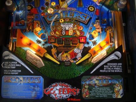

faudra juste changer le décal du disque et mettre un décal sous la slam ramp, il est sympa ce flip sup.
david04 a dit:
Merci,
Ces 2 decals sont commandés Kontent Kontent
Tu as l'oeil toi !!
Pipiou
