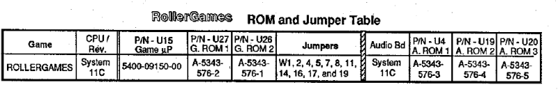

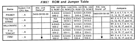

J’ai ma carte sur mon flipper Rollergames (syst 11c) qui était pleine d’acide, malgré une tentative de sauvetage, je pense qu’elle m’amène pas mal de soucis.
J’ai trouvé une carte propre (sans acide) mais système 11a, savez vous si je peux la monter directement comme ça? Où il y a des modifications à faire ?
Si oui lesquelles ? Est compliqué ?
Merci à vous et bon réveillon !
