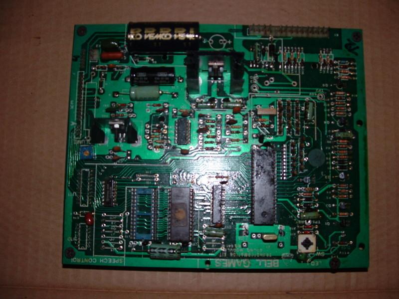

voici mon problème pas de sons ?
haut parleur ok
juste 1 bruit de souffle qui part du haut parleur,voici 1 photo

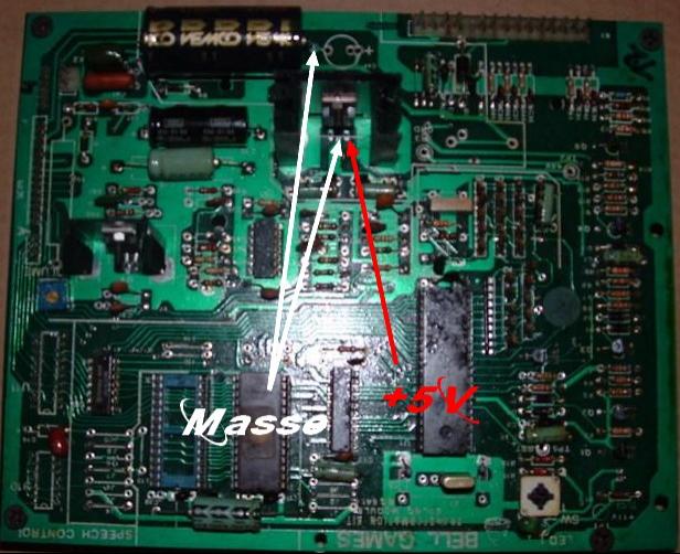

et ou ce trouve le 5v merci
Et voilà
N'oublie pas le bouton poussoir qui te lance un test sons !
merci
je vient de testé le 5 v
et moi je trouve 5.7v ensuite j'ai appuyé sur le teste sons rien ce passe? que faire?
Oki pour le 5V
Curieux on dirait qu'elle est plantée alors

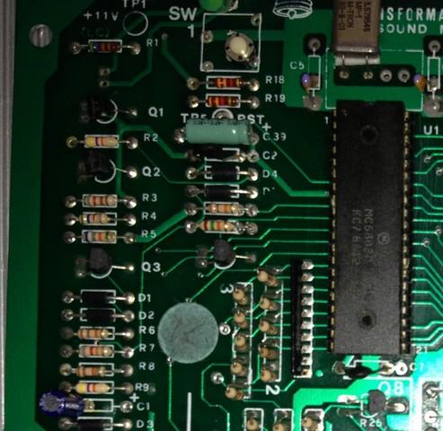

Dis voir c'est quoi à nouveau la produit sur le processeur ?
J'en avais déjà enlevé sur les cartes me semble t il
Tu mets un produit dessus ?
non ne t’inquiète pas c'est une ancienne photo
j'ai laisser tes belles cartes toutes propres
