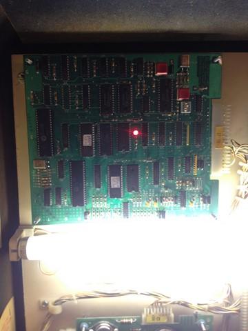

Bonjour ma carte son et complètement aphone elle démarre bien elle reset bien la led clignote bien mais aucun son sort quand je joue
Le switch crée bien le ding ding ding mais sa s’arrête la
Z13 de la driver changer neuf
Z31. Z27 u6 changé en neuf
Tout le reste du flip marche impec
Au démarrage du flip j’ai bien un ding de temps en temps
J’ai vérifié les connecteurs tout et bons testé au multimètre
Je peux la mètre sur table avec les bonne tentions et un hp ci besoin j’ai aussi un oscilloscope
Les eproms son sur vérifier avec mon programmateur
Là je sèche totalement

j'ai la même ;issue d'un rock ; je sais pas si elle fonctionne
led clignote et un seul switch réagit ; d'ailleurs à quoi sert l'autre ??
En activant SW 2 de la carte son , tu dois avoir un "dong" à chaque pression.
Il faudrait aussi regarder si le + 12 et le -12 sont présents sur 4 et 3 de A6 PS de la carte son .
Regarde si t'as -12 Volts et + 12 volts en en 3 et 4 de A6 P 2 de la carte son.

oui; le seul switch qui fonctionne envoie bien le "ding, ding, ding...." comme toi en fait mais que dois faire l'autre ?
Le sw1 à droite sur la photo fait ding ding ding et le sw2 en haut sur la photo fait "dong" à chaque relâchement du bouton . Si ce bouton n'a pas d' effet alors il faut vérifier G 5 sur la carte son peut être problème autour du reset. As tu le schema de la carte?
Un bouton est un RESET forcé et l'autre un test avec un son unique, le "DING"
Vois si l'interface d'entrée ne serait pas grillée ...
