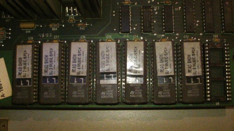

Voilà en inspectant les cartes, sur la carte son de mon road show, en U9 le support est vide ... est ce normal ?

je vient de regarder sur le mien, et j'ai pareil, oui c'est normal.
Normal tous les supports en sont pas obligatoirement usités
C'est une carte qui est usitée dans de nombreux jeux et le nombre de mémoire dépends du jeu
Si tu avais un souci avec une mémoire manquante, ou en défaut le jeu à la mise sous tension t'indiquerai cela avec un nombre de "BONGGG" sonores, donnés et non un seul à la mise sous tension
