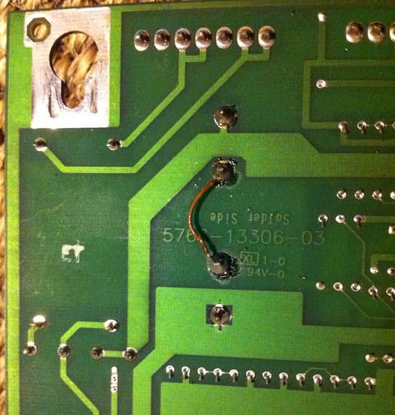

Problème de crépitement en rythme avec la diffusion de la musique j'ai entrepris hier soir de démonter la carte pour vérifier les connections. Là, je tourne la carte et découvre ceci:
Un pont entre les deux gros condos! directe je dessoude le truc pour constater l'avarie...
Bilan: à l'allumage ENORME bruit parasite sur les HP... pas de démarrage... je dois éteindre le flip tellement c'est fort!
Pour en avoir le cœur net, je ressoude le pont: Je redémarre, et la tous mes soucis ont disparues... le son est nickel plus de crépitement... débil
J'en viens à ma question, donc mon flip est parfaitement jouable en ce moment mais pourquoi cette bidouille, dois-je changer les condensateurs? les deux? pourquoi cette soudure? (faite par un exploitant)

Il y a peut être une piste côté composants qui relie les 2 condensateurs qui a était arrachée et pour la refaire l'exploitant a mis un fil côté soudure.
oui, c'est la question que je me pose... y a t'il une piste coupé au dessus? ou est-ce une astuce pour se passer d'un condensateur défaillant?
Là il faudrait voir les rivets de métallisation des deux condensateurs
Surement que quelqu'un à essayé de dessouder et comme toujours les as arrachés
Soit il faudrait refaire cela proprement en passant un mini fil entre les deux faces
Voir un de mes articles ou trucs et astuces
