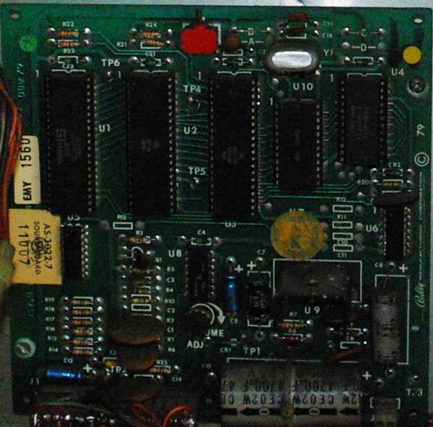

Salut a tous,
J'aurais souhaiter connaître les limites de compatibilité de cette carte sur mon Bally 8BD.
Je m'explique quand j'ai récupéré mon flipper il n'y avais pas la carte sqawk and talk d'origine mais une AS 3022-7 à la place… tous les sons du flipper semble fonctionner sauf les son parlés (eightball, ball one etc…)
Est ce les limites de cette carte ou alors est ce juste un réglage, une rom… ?
Merci d'avance.
Voici la photo de la dite carte :

Merci Laurent pour ta réponse mais j'ai déjà tenté… il est en 03 j'en ai même profiter pour tester les autres modes 01 et 02 mais sans résultat !
Je ne trouve pas ta carte dans cet article => http://www.flipperfrance.com/index.php/articles/86-les-cartes-sons-bally-la-loupe
T'es sur de la référence ? de toutes façons, il est évident que ce n'est pas une carte pour le 8BD.

Et pourtant c'est bien une Bally !!!
Le mystère reste entier !
cf photo + zoomer :
m a pas l air d etre faite pour causer ta carte
en plus t as une connexion de champion du monde en bas a droite
C'est une AS 2518-51, et cette dernière ne parle pas désolé, t'auras jamais les voix avec cette carte...
Laurent.
heu....a gauche
Carte incomptable avec l'8 Ball De luxe
Il faut une Sqwak and Talk, As 2518-51, A ou B peut importe
Celle ci n'ira pas

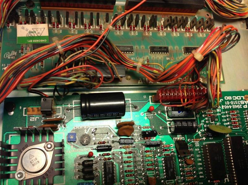

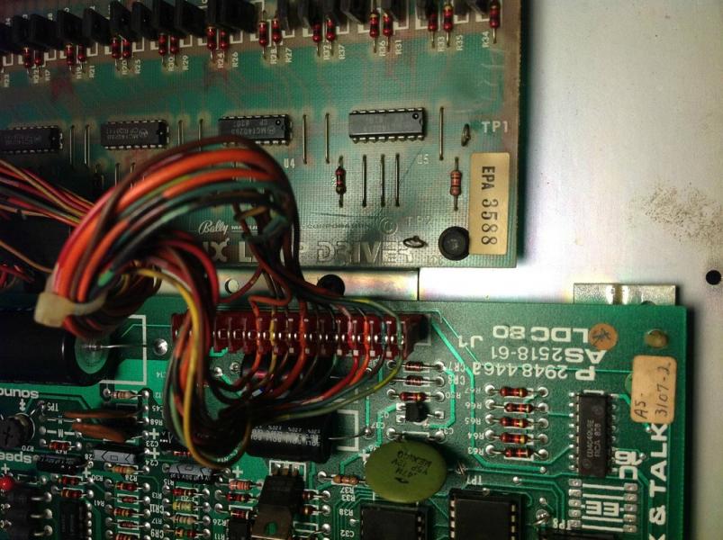

Alors ca y'est j'ai reçu une sqwak and talk (modèle AS3107-02) programmé pour mon 8BD !
Par contre ayant dans le passé une autre carte son Bally je ne suis pas sur de mes connecteurs…
J'aurais souhaité votre aide à ce sujet : quelqu'un aurait-il une photo des connecteurs J1 et J2 afin d'être sur de ne pas faire de boulette lors du remplacement de carte.

Je suis en train de tout vérifier avec le wiring diagram, pff c'est hard il faut des yeux de lynx !!!!
Sinon j'ai un fil (orange, solo, plus gros que les autres en pin 7 de J1 A2J4-9) qui d'après le plan va sur "Insert to Back Cab Plug" tu aurais une idée d'ou est ce connecteur pour vérifier le bon raccordement ?
He's alive !!!!!!!
Bon c'est cool j'ai réussi à retrouver tous les branchements !!!!!!

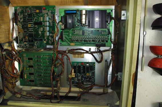

Merci Laurent pour ta tentative d'aide mais les photos du forum sont légère et retrouver la couleur des fils avec cette crasse !!!!! Dur dur !!!
Donc pour faire avancer le schmilblik voici des photos que j'ai trouvé sur le oueb !
A +
Ouep le oueb ça aide bien ;)
Attention, sois sur que la carte soit la même que la tiennes, sinon, les branchements peuvent différer. Cherches les branchement d'une cartes sons EBD ;)

Tout bon pour la connectique
