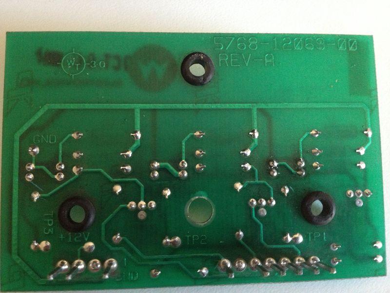

Voila autre petit problème sur mon Big guns. En effet une des target ne fonctionne pas, malgré le remplacement à neuf de l'opto qui c'était sauvé et que j'avais retrouvé dans la caisse du Flip.
C'est sur la carte de droite, la première cible en partant du haut !! seulement celle ci ne répond pas.
J'ai vérifié à plusieurs reprise mes soudures tout me sembles correct !!
Photo ci-joint et merci d'avance pour votre aide.
Bon dimanche MDRMDR joke joke joke dodoo
Quentin
Salut Quentin
2 questions
as tu remis ton opto dans le bon sens ?
as tu testé tes transistors qui vont de paires avec ?
sinon opto hs voir transistor aussi a vérifier
Salut lolo , merci pour té réponce.
Opto dans le bon sens oui, sur la carte y avait le E de marqué et sur le composant aussi.
Pour les transistor tu parle de ceux de la carte , non encore vérifié
Les transistors vont direct sur la matrice à contact
Pas improbable non plus
Ouai y avait une papatte fendu sur q1. Merci beaucoup pour votre aide. Bien aimable à vous :-)
Pov transistor !
C'est un 2N3904 dessus ?
Non un si mon souvenir est bon 2n3906 , j'ai pu la dessouder la papatte
