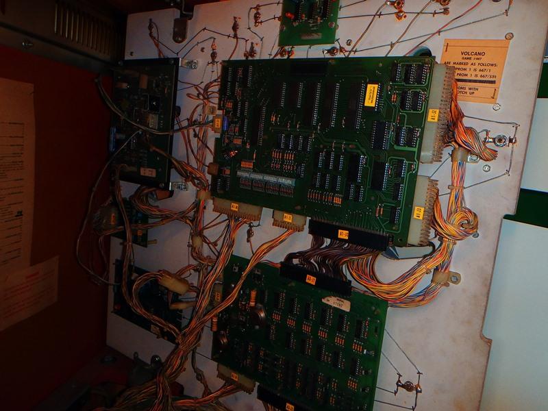

Bonjour, j'ai remarqué en haut de la plaque bois tenant les cartes de mon Volcano System80 une petite carte qui n'est connectée à rien, et qui ne figure pas sur mon manuel:
Voir la petite carte qui est contre la limite de la photo tout en haut.
Il y a bien des broches pourtant donc ça a dû servir à quelque chose un jour?
Est-ce quelqu'un sait ce que c'est ?
Merci.
C'est une carte dite "watchdog". En fait elle est censée surveiller l'activité du bus de données (en fait, une ou deux lignes du bus de données). Si il ne se passait plus rien (plantage, données figées) , la carte envoyait un ordre de reset à la CPU pour déplanter le jeu.
Malheureusement il s'avère qu'avec les années et la dérive des composants, la carte pose plus de problème qu'elle n'en "résout". Donc tu peux laisser débranché comme c'est là.

Curieux non tout de même
Carte qui fait que des misères
A ne jamais rebrancher sur la cpu en TC1

Ok, merci Couin, je la laisse où elle est!
