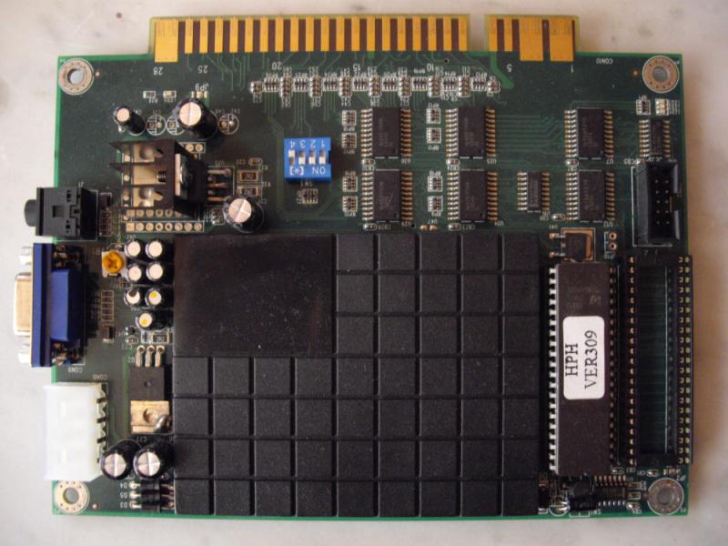

Bonjour sur ma carte Jamma 48 in 1
il n'y a plus de son au bout de quelques minutes. J'éteins la machine, j'attends 5/10 minutes, je rallume, ça remarche, puis de nouveau plus de son au bout de quelques minutes...
L'ampli que l'on voit sur le dissipateur de chaleur est un TDA 2003.
Une idée ?
Laurent.
Bonsoir JE pense aux condos ou a une soudure seiche..
Je suis sceptique sur le TDA
C'est rarissime que ce dernier lâche
Si tu mets une carte de jeu normal, tout va bien? Question histoire d'être sur que tu n'as pas un soucis sur l'alimentation tout simplement
Est ce qu'il est brulant, au point de bien se brûler un doigt, le TDA quant il s'arrête d'y avoir du son ?
A voir si tel est le cas
Yop les gens. Avec une autres carte ça marche nickel, avec les mêmes branchements. donc c'est vraiment cette carte qui merdouille.
Je ne sais pas si c'est le tda, il chauffe correct pas plus que ça.
Quel condo pourrait faire caguer ?
Soudure, j'ai déjà vérifier, mais je revérifierais.
Laurent.
Les condos sont au nombre de3 c'est vite réglé..
Sceptique pour les condensateurs
Surtout quant cela chauffe
L'idée serait d'avoir un réfrigérant pour découvrir si c'est bien cela
Car le TDA2003 s'il dépasse sa température maxi, il se coupe purement et simplement
Le lot de condensateurs, cela doit être du 22 µF, 470 µF à tous les coups et peut être un 1.000 µF pour la sortie HP
As tu vérifié l'ajustable (si elle sert au niveau sonore) ?
