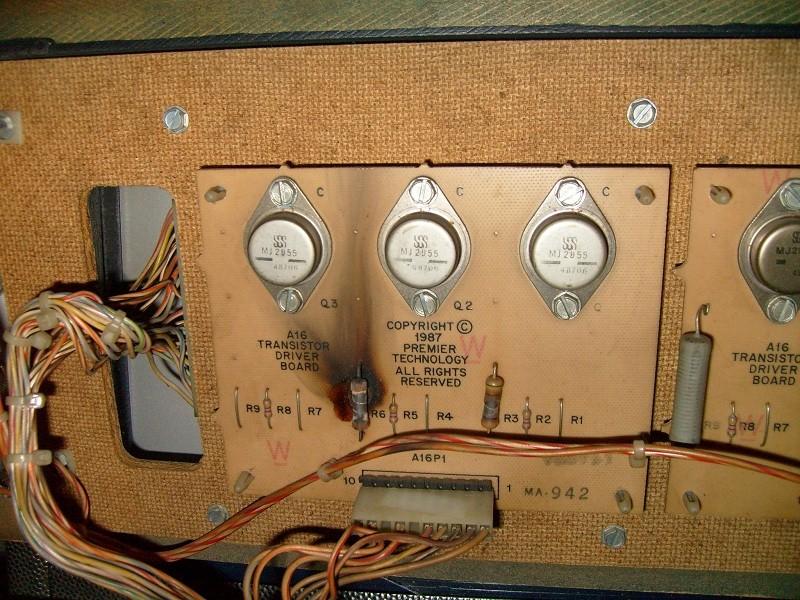

en démontant mon fronton pour faire du nettoyage (flipp acheté recemment), je constate deux résistances cramées sur une carte, voici la photo :
Donc j'aimerai les remplacer :lol:, le manuel donne : 56 ohm 5% 2 w, pas trouvé sur R.P., il y a bien des Résistance 39 K Ohms 2 Watts, peuvent-elles sadapter ?
Par avance merci de vos réponses.
C'est pour le Light Strip de la rampe cela
Non pas des 39 K abu1
Je n'en vends pas car il y a un truc
Suivant le courant consommé des loupiottes il faut adapter autrement les deux résistances
Soit cela peut varier
Déjà regarde sur une alimentation stabilisée (12 V régulée) quel courant est consommé par le light Strip allumé (attention pas d'ampoules HS, toutes doivent fonctionner)
