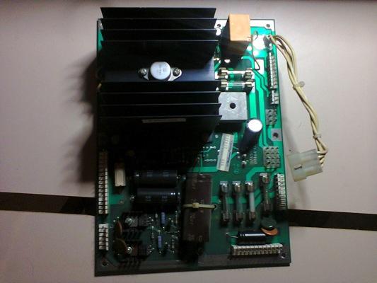

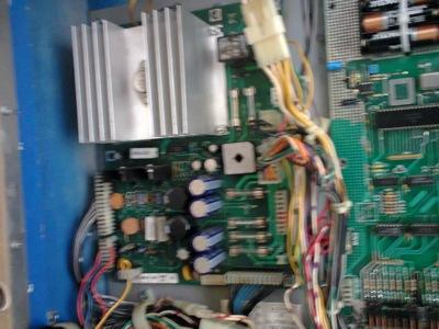

J'ai une carte alimentation de marque Williams reference 5765-09466-01
elle resenble comme deux goutes d'eau en visuel au power supply de mon star wars data east et de mon Guns n roses...mais est elle compatible? puis je la monter dessus?
voici celle de mon star wars:
En visuel les connecteurs sont les meme, mais les composants different.
Si vous avez des infos par avance, merci
Soon...
Non pas pareil !
Régulation différente ! +68 -110 - 92 et + 12 régulés sur la Data et sur la Wms juste -+100 V !!!
Attention pas faire de swap

Personne
Je l'ai explicité un jour sur FF et dans les articles
Garry Stern à été ingénieur pour WMS
Il a développé le sys11 en fait et Data East est exactement idem pour les sys11 sauf déport carte sons et ppboard
Soit ton alim là va dans les premiers Data East, genre Laser War, Torpedo Alley ....
