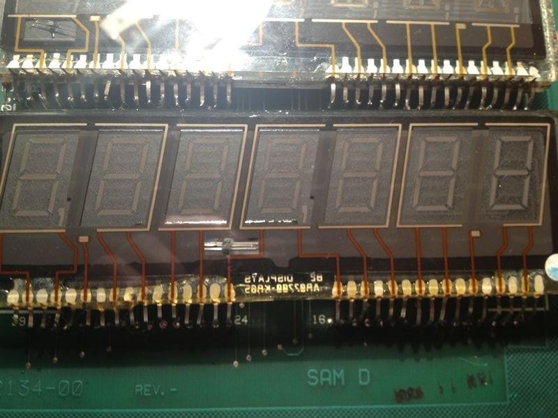

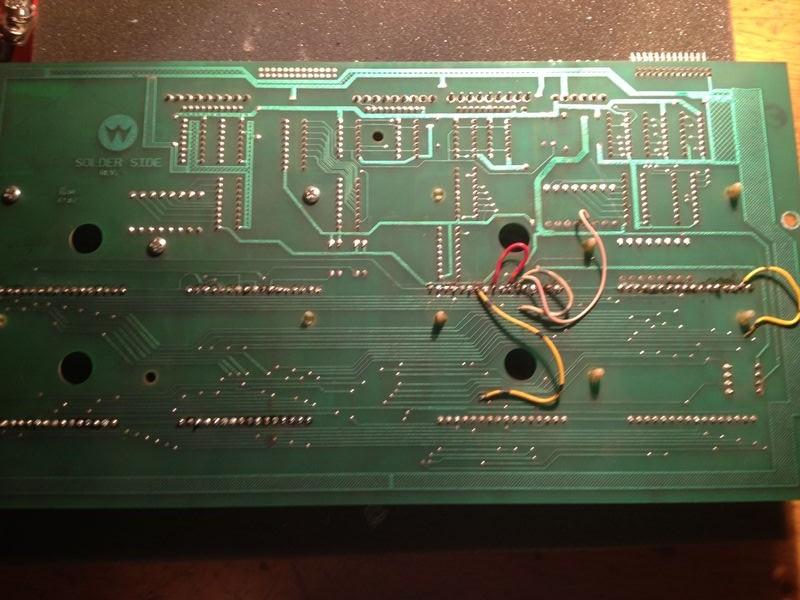

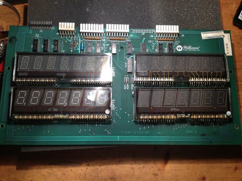

Bonjour, voila j'ai acheter la carte afficheur d'un membre de flipperfrance. Afin de pouvoir réparer la mienne ou il me manquait 2 afficheurs.
Voici les photos.
Comme vous pouvez le voir la carte à été un peu bricoler !! Mais elle fonctionne sauf le quatrième afficheur.
Ma question est assez simple, que me conseiller vous. :
1ere solution : Dépanner la carte achetée ? Si oui avez vous une idée, le 4ème afficheur a été changé par le vendeur mais il ne marche toujours pas. les soudures on l'aire bonne.
2ème solution : déssouder les afficheurs fonctionnels et les tester sur ma carte ! à savoir que les papattes des afficheurs de la nouvelle carte sont déjà pas mal tordu !
Merci d'avance pour vos conseil !
Quentin
Kontent
L'afficheur 4 est simplement HS à mon avis
Ok bien je vais dessouder un de ma carte qui fonctionne et le monter dessus. on vera bien merci
Du coup j'ai déssouder un numérique qui était sur à 100 %.
Du coup tout marche !! plus qu'a régler le probleme de -120V.
Merci david et bonne fête
