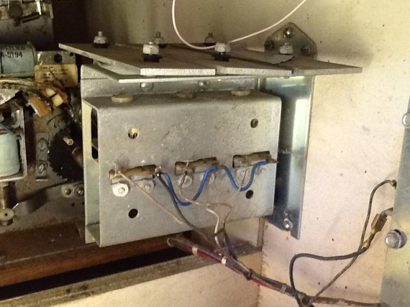

Je cherche le carillon de mon big indian qui est malheureusement manquant.
Quelqu'un peut il m'envoyer la photo du modèle d'origine afin que j'en trouve un a l'identique.
Quelques photos, j'en suis au démontage
La suite prochainement
Cdt

Tu doit avoir l'emplacement des vis
Merci pour la photo.

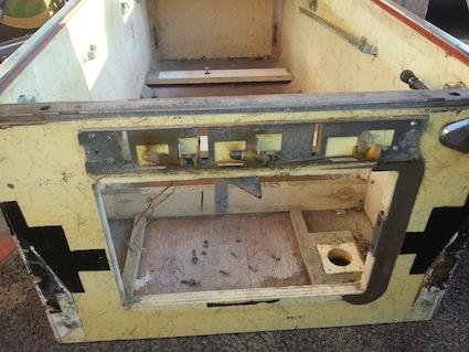

ce qui me surprend c'est que je n'ai que deux fils en attente (le xylo devait etre installé il y a encore la trace sur la caisse)
Pour alimenter trois bobines ça fait juste (:-)
cdt
J'ai regardé le plan, il y a bien 3 commandes et un commun.
Si je ne les trouve pas je repartirais des relais.
Si tu as le schéma tu peux retrouver les couleurs des fils
Sur le vulcan j'ai un fil noir pour le commun,un marron pour les 10 points
Pour les cent points un marron avec un tracer blanc
Et un slate ? (Beige je crois) pour les milles points
Si tu n'as pas tout ça et ça m'etonnerai il faut tirer des fils jusqu'aux relais 10,100 et 1000 points situés dans le fronton sur la droite quand le flip te tourne le dos ils sont reperés et brancher sur des contact normalement ouvert
Bonjour Tes fils sont peut être sectionnés dans le toron mais de toutes façons ils partent de la broche et il est facile de les rebrancher ou rallongés s'ils sont dessoudés ou coupés..
