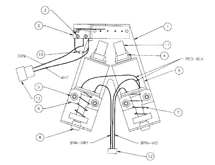

Hop
11 est le support en question que je ne vois pas
4 le fourreau à collerette !
Merci pour le schéma david sup.
Il me semblait bien que les bobines étaient aussi à l'envers !

Hop
Je croyais que le 11 c'était le plongeur, enfin je dis plongeur, mis je me trompe peut-être de nom..., la partie métallique qui monte et descend. Non ?
