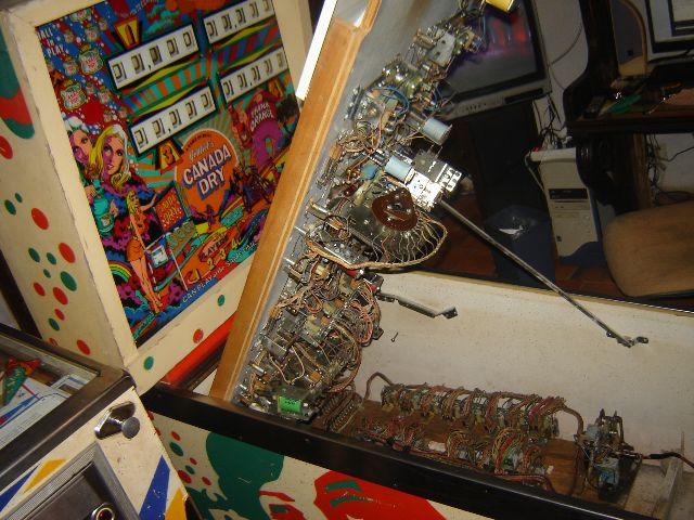

Bonsoir,
Je remets en route ce flipper, et il me reste 3 choses à solutionner, je ne trouve pas, mais vous êtes là !
La première : les 500 pts ne se transforment pas en 5000, je ne trouve pas de relais 5000...
La deuxième : en tombant chaque affichettes D.R.I.N.K donne 500, rien pour les affichettes
C.A.N.A.D.A.*.D.R.Y !
La troisième : on peut mettre 1,2,3 ou 4 parties manuellement et tout se déroule normalement, par contre, avec le" bouton" le mécanisme passe de 1 à 4 pour revenir et rester sur 1 joueur ! étonnant non ?
Mercide vos trouvailles...
Olivier
Déjà pour le fait que tu restes en joueur UN --> player Unit
Vois si en fin de bille il passe en joueur 2
Sinon voir les relais Add Player ?
Bonjour david,
Le player est-ce le mécanisme en bas à droite sur la photo ? Si oui, il se met en "game over" et en "loterie" en fin de 3ème bille ...
Le ADD Player nettoyé, ouverture/fermeture correctes .
En 1 joueur tout se déroule normalement, en fait le flip ne veut fonctionner qu'avec 1 joueur .
Voilà
Olivier
Je ne suis pas un super pro des EM , mais j'ai pris la méthode donnée par les pros :
1) Sortir la planche de fond et tout controler , relay par relay : les contacts , les soudures, les espacements.
2)Verifier chaque unit , qui doit avancer sans faute, et revenir au point 0 facilement et complétement
3)Controle des rouleaux (retour à 0)
Globalement , on passe moins de temps que de chercher panne , par panne.
As tu le schéma ? non ? i can help .. ton email par MP si tu veux.

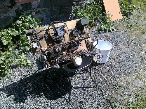

Passer au Karcher ... hummm, je n'ai jamais approuvé l'idée de Francis
Mais il le fait depuis des années .... En tous cas perso j'adhère pas à cette idée
Quoi que en un sens je douche bien les cartes aussi
Durant la période des électromecaniques en exploitation quand les appareils rentraient pour une révision on commençait par le lavage pistolet a peinture avec de l'eau savonneuse et rinçage a l'eau tiède Seichage a l'air chaud .IL n'y a jamais eu de soucis tout au moins a cause de ça.

flipper95 a dit:
Bien donc il n'avait pas inventé cette technique simplement repris les conseils d'exploitants
