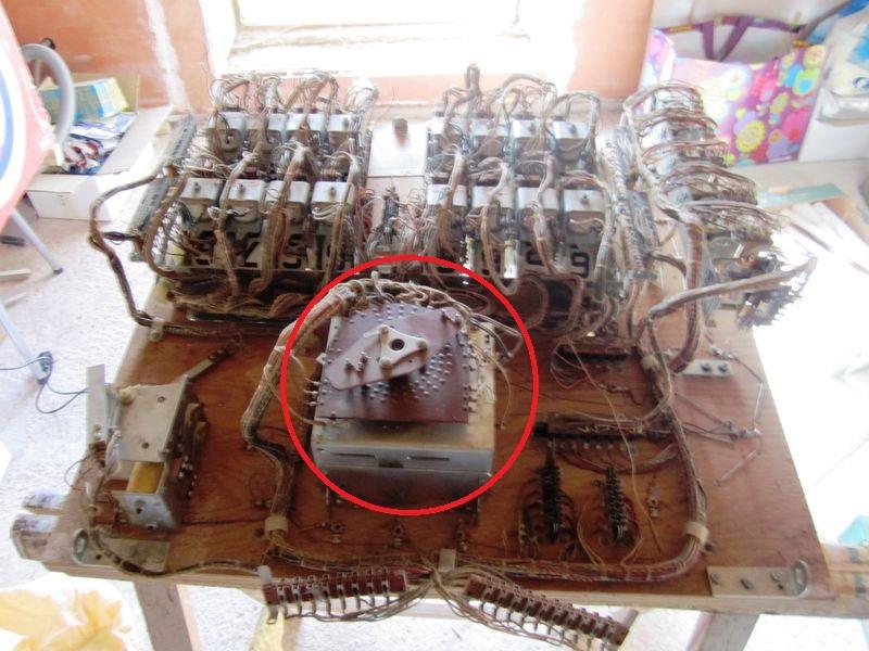

Le passage du joueur 1 au joueur 4 est un classique des mécas.
Il faut nettoyer et vérifier le bon fonctionnement du "player unit", organe mécanique tournant qui se trouve au centre du fronton :
- nettoie et graisse toutes les pièces métalliques en mouvement, qui permettent au player unit de tourner
ATTENTION à ne jamais mettre de graisse sur le plongeur (cylindre qui coulisse à l'intérieur de la bobine)
- nettoie les rivets et les patins (sur la partie visible), en t'assurant que les ressorts des patins remplissent bien leur rôle
- nettoie et vérifie tous les contacts qui se trouvent sur les empilages (à l'arrière du player unit).
Bon courage ;)
merci VINZ pour tous ces conseils
qu'appelles-tu le player unit? désolé je suis novice...
C'est cette pièce là, entourée en rouge :
