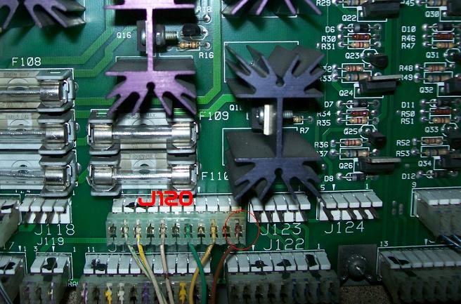

Bonjour!
Alors voila mon problème:
Le fil marron entouré sur la photo ci-dessous, chauffe au niveau du connecteur jusqu'à fondre la gaine de ce câble, et créé à la longue un faux contact qui coupe une partie de l'illumination générale du fronton.
Quelle en est la cause et comment puis-je y remédier?
Connecteur 11 voies femelle NEUF
10 cosses TRIFURCON 0.156 pouce
Dispo sur mon site pro --> restorpinball
Dégage rapidement ces connecteurs auto dénudant merdique on ne peut pas plus ....
Classique en tous cas J120 et J121
