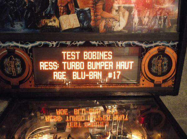

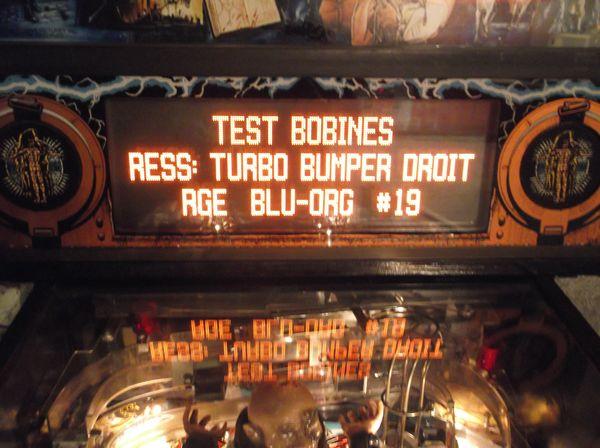

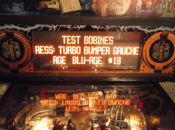

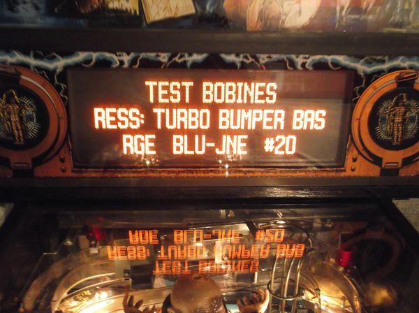

alors voila j'ai recommencé le test
test contact : en appuyant sur chaque bumpers (aucune anomalie signalée apparament)
test bobines :( en sélectionnant avec les flips g et droit) bumpers haut, bas, gauche et droit (pas d'anomalie)
débutant , c'est bien de cette facon qu'il faut faire le test dans un premier temps? ou alors je suis qu'un idiot?
je sais quand meme souder et reste minutieux.!
Tu dis pas d'anomalie pour les bumper haut bas gauche et droit , mais ils ne fonctionnent pas ?
Qu'entends tu par "pas d'anomalie" ?
quelques photos du test
Je ne connais pas la signification de "RESS3 mais en test, ils fonctionnent ou non ? Car pour moi "Pas d'anomalie" = C'est ok (donc ca marche).
Dis nous vivi
Dans un test c'est automatique, dans l'autre il faut appuyer sur le bouton de crédit il me semble.
j'ai essayé d'appuyer sur d'autres boutons suite à ca et rien ..donc c'est c'est bon? ou alors je commande 4 bobines et on verra? dépannage au pif?je suis pas à 4 bobines prêt! merci david et couin
En test bobines, il te faut appuyer sur le bonton credit pour activer la bobine selectionnée.
Si pas de réaction, c'est que ta bobine est en défaut.
Essaie voir avoir d'autres bobines qui marchent et tu comprendras le système.

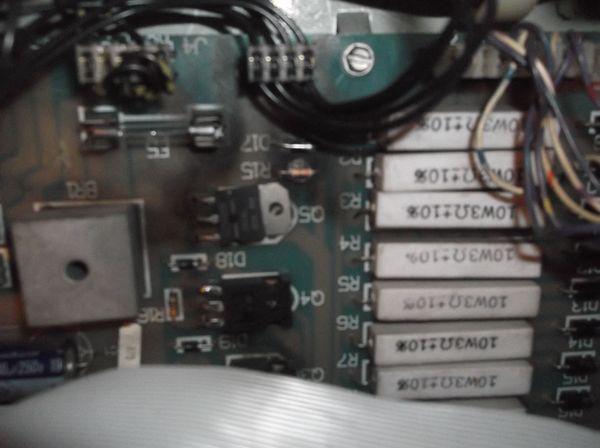

apparamment il y a eu un problème au niveau de D17 R15 Q5 sur ppboard dans le passé..
est ce en rapport avec les bumpers?
c'est rien je sais que ce n'est pas comme ca que l'on procède mais je pense que je vais changer les 4 bobines des bumpers ainsi que les 2 des slingshots qui ne marche plus non plus(tous les fusibles ok j'en ai oubliés aucun);;par contre les transistors y passeront avec.(sur quelle carte faut-il intervenir?quels sont leur emplacement ou numéro? )merci à bientôt;(commande bien sur chez RP)
