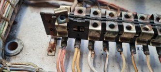

Bonjours. est-ce possible de changer la cosse cassée . Toute La rangée est riveté je n'ose pas l'enlever. Je suis preneur de toutes vos solutions. Merci d'avance 20231112_161515.jpg

Un bon brossage /decapage...et de la soudure étain...tu devrais rattraper le tout...

On ne trouve plus ce type de connecteurs de méca
Seule solution, refaire cela comme l'a dit Tonyto
OU alors tu essaye de refaire le tout avec de la plaque laitonnée, que tu plies et perce, et au final étame
Comme le dit David, difficile de le trouver en neuf mais très faciles en occasion
Cherche un peu en Europe du Nord

Je vais regarder Si j'ai des pièces qui traine. Je ne promets rien, si je n'ai pas, je n'ai pas, mais je vais regarder.
